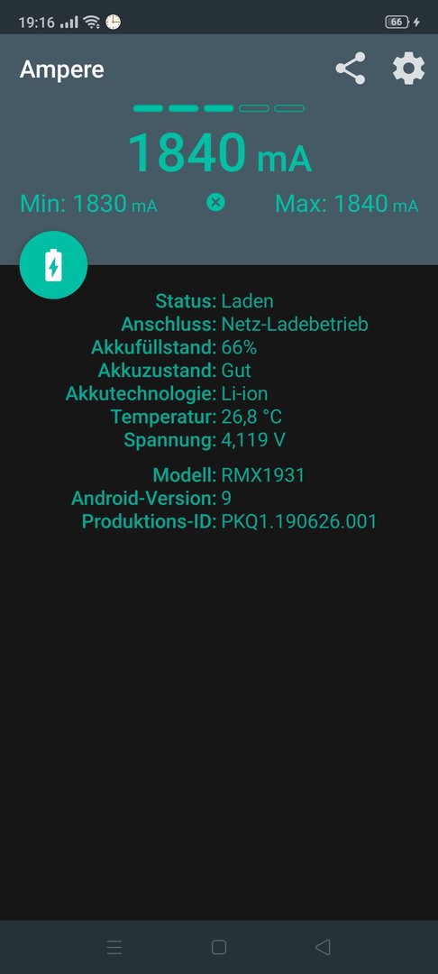

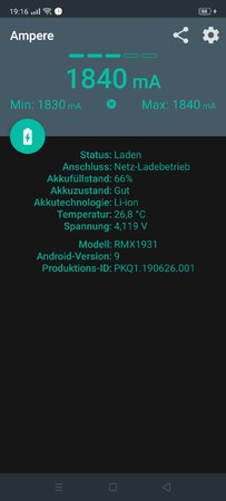

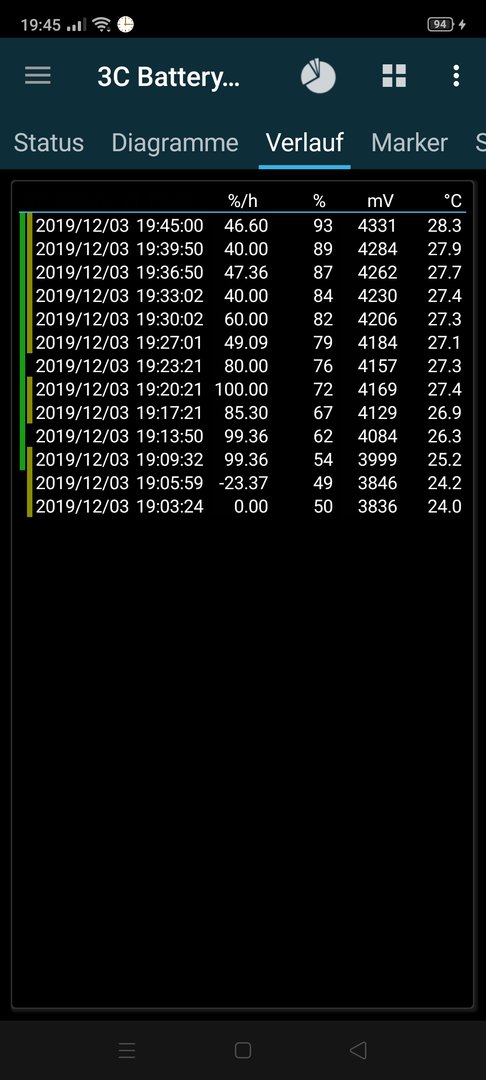

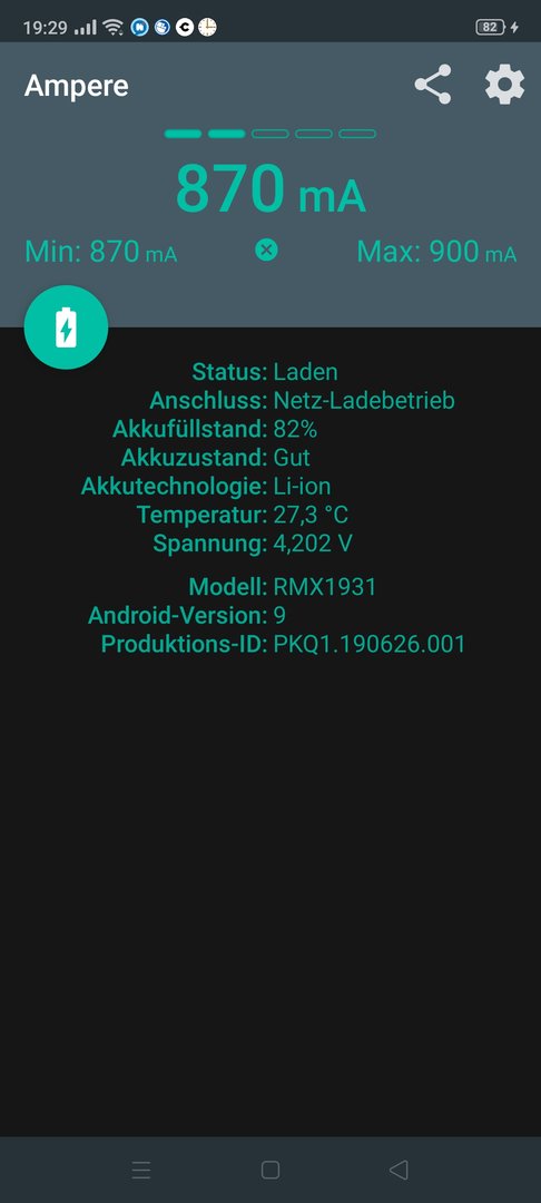

habe eine realme X2Pro Test Akkuladung mit einem
27W QuickCharge™4+ Ladegerät mit 5V-3A, 9V-3,0A, 12V-2,25A, 20V-1,35A bei ~50% Akkuladung gestartet.
Von 50% - 95% Akkuladung, benötigte das 27W QuickCharge™4+ Ladegerät ca. 36 min
Bei anfangs durchschnittlichen ca. 1,9A regelte die Ladeelektronik korrekterweise ab ca. 80% auf ca.870 mA zurück.
Zum Vergleich benötigte meine erste 50W SUPERVOOC Flash Charge eine Ladezeit von 18% - 95% = 23 min

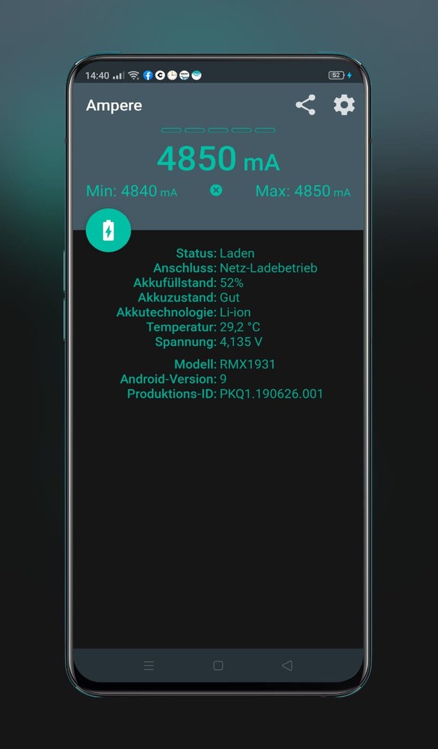

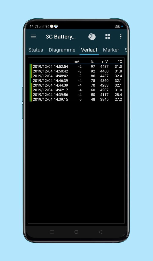

Um den Lade -Vergleich des Realme X2 Pro von 50% - 95% noch zu ergänzen,
hier die Ladezeit des Realme SuperVOOC 50W (Output: 5V/2A od. 10V/5A Max = 50W)
SuperVOOC 50W läd den Akku mit max 4,8A und benötigte von 50% - 95% ca. 11 min
Quick Charge™4+
läd den Akku mit max 1,9A und benötigte von 50% - 95% ca. 36 min

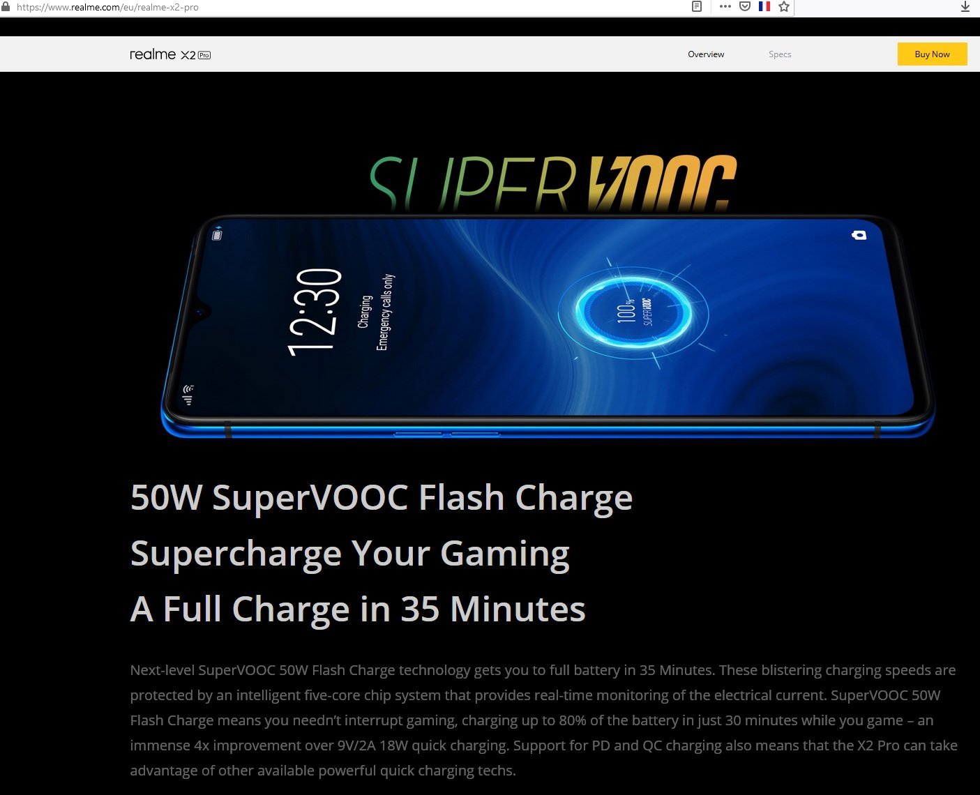

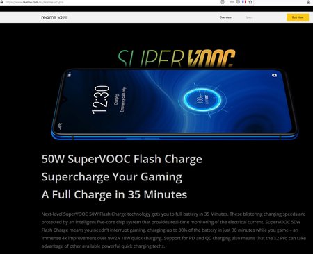

Im Kleingedruckten der Realme Seite wird ja auch erwähnt, dass USB-PD und QC unterstützt werden, nicht nur bei Reviews/News. Siehe Bild im Anhang vom EU-Shop
