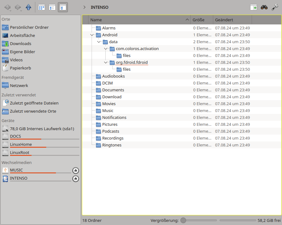

Ich habe dann sie an ein Linux System angehängt. Der hiesige Dateimanager kann in die Karte lesen (siehe Abbild), aber
keine Spur von Dateien und Installation-Files.
Dann habe ich die Speicherkarte unter GParted angeschaut. Der Partition-Manager identifizierte zwei Partitionen. Eine exfat -Partition (müsste eigentlich Win11 lesbar sein!) , die zweite eine "Linux"-Partition, deren Filesystem unbekannt ist. Ich vermute, diese zweite Partition enthielt mal die Daten zu den installierten Apps und wurde vom Android-OS kryptographisch formatiert unmittelbar vor der ersten Benutzung. Das ist m.M.n. auch der Grund, wieso Windows die Speicherkarte nicht sieht.
