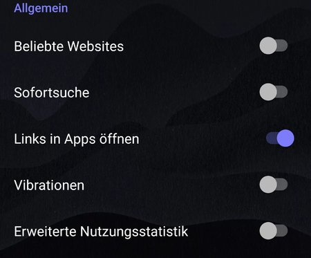

Danke für die Tipps 👍 Ich denke ich habe den Fehler gefunden. Standard Browser ist bei mir Opera Touch. Aqua Mail hat die Links mit Opera geöffnet und dort war das öffnen der Links in der jeweiligen App nicht aktiviert. Muss man auch erstmal drauf kommen. Hat nun geklappt 😃 Mein GT2 Pro ist fast fertig konfiguriert als Daily Driver. Bei der ganzen Arbeit gibt es schon fast kein weg zurück mehr.

@J.Mustermann Ich nutze Opera Touch, da sieht es so aus...

@MB525 Ja, die Links sagen dem Smartphone mit welcher App geöffnet werden soll. Bringt aber nichts wenn die Option zur Weiterleitung im Browser deaktiviert ist.
