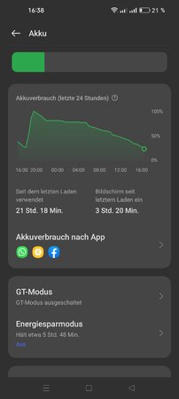

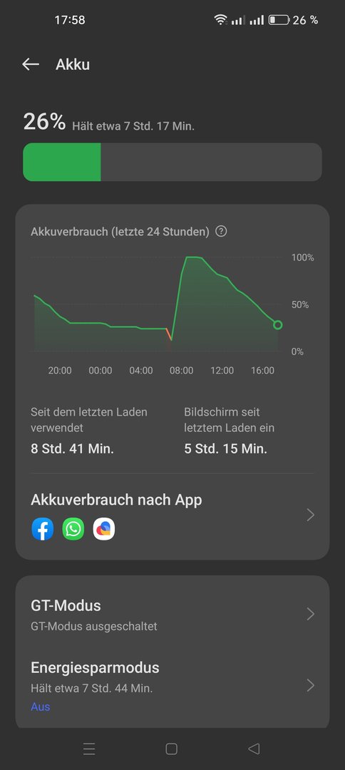

ich habe jetzt mal zwei Screenshots gemacht, vielleicht könnt ihr ja etwas daraus lesen ob es normal ist!?
Viele Grüße sendet
Frank

Da ja eine Katastrophe.
Was viel bringt:
1. Leistungsmodus auf "keine Leistungsverbesserung" stellen.
2. Alle Apps, wo du nach schließen keine Benachrichtigung willst/brauchst auf einfrieren setzen. (Das sind z.b. bei mir alle außer WhatsApp).
3. Alle Apps auf "automatisch optimieren" setzen.
4. Bildschirmaktualiserungsrate auf "automatisch" setzen (falls eh nicht schon voreingestellt)
5. Bildschirmhelligkeit auf automatisch setzen und nicht extrem hell einstellen.
Anschließend Gerät neu starten.

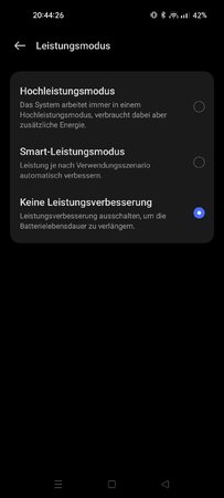

Dankeschön, das habe ich alles gemacht, nur das mit der Leistungsverbesserung habe ich nicht gefunden !?
Vielleicht gibt's das beim GT2pro nicht.
(Hab das 9pro+)

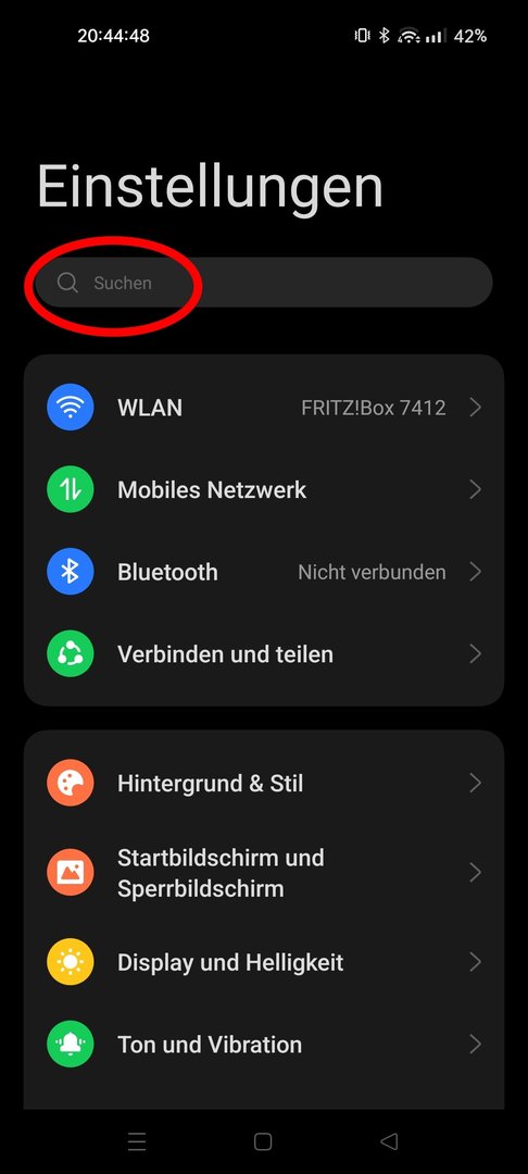

Akku > weitere Einstellungen > Leistungsmodus
Sonst mal in die Suche eingeben in der Suchmaske der Einstellungen

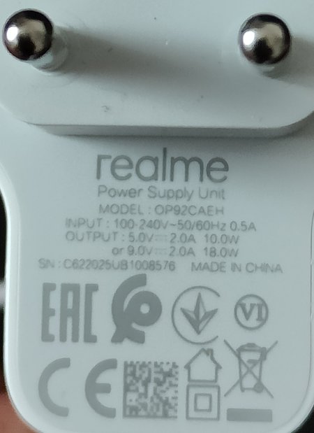

@Nexus-Fan ich lade nicht mit dem Original ladeteil und Kabel, das glaube ich bisher nur zweimal gemacht seit dem das Gerät in den Verkauf ging. Habe als package das Tablet mitbekommen und nutze dessen schwächere Netzteil.
