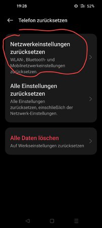

Hat jemand schon wegen des WLAN Bugs, die Netzwerkeinstellungen zurückgesetzt? Wenn ja, hat es was gebracht ?

Ja ich habe alles versucht auch Netzwerk zurücksetzen hat aber nichts geholfen. Es hilft gar nichts, wir müssen auf ein Update warten.
Ich habe den Router neu gestartet, habe sogar ein neues Update auf Fritzbox drauf installiert. W-Kan komplett neu angemeldet nix. Netzwerk zurück gesetzt und noch andere Sachen probiert nix. Oppo habe ich angeschrieben und sie haben den Fehler Analysiert, ich solle auf nächstes Update warten.
