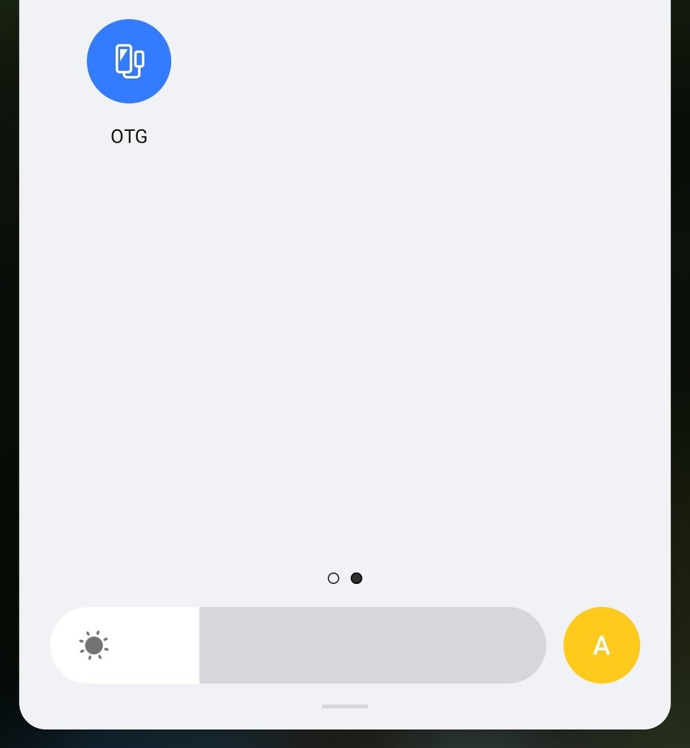

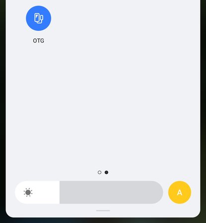

Wenn ich hier lange auf diesen OTG Button drücke, erscheint das Menü.
Wenn das OTG öfters benötigt wird, einfach weiter vorn in die Schnellstartleiste legen oder in die bei Realme zusätzlich angebotene Schnellstartleiste zum hereinziehen legen oder gleich auf den Startbildschirm ziehen.

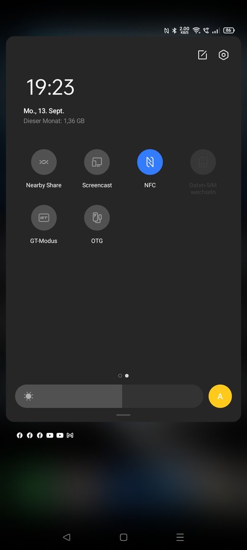

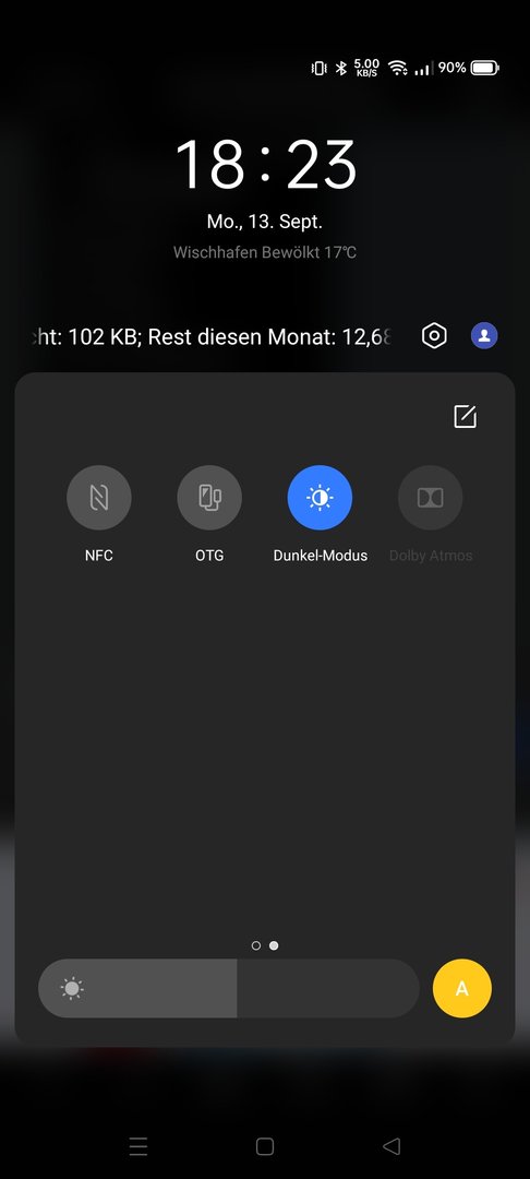

Ich hab's auch nicht gewusst und einfach nach unten gezogen und dann sind da ja zwei Punkte, aha zwei Seiten, also nach links zum andern Punkt gewischt, ah da ist OTG, Aha....so jetzt die 10min noch aus, hmm, kein Plan wie, einfach mal lang auf OTG gedrückt und siehe da, es erscheint genau das Menü dafür, ich liebe diese intuitive Bedienbarkeit bei Realme!

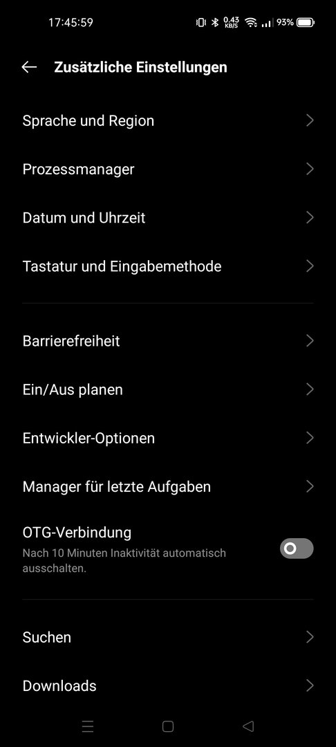

Also bei mir war das OTG in der Schnellstartleiste gar nicht drin. Nun habe ich es erstmal reingepackt, aber wenn ich da drauf gehe (wieder egal, wie lange ich drücke), öffnet sich dasselbe Menü, wie ich es auch über das Zahnrad und dann "Zusätzliche Einstellungen" erreiche. Kann es sein, dass Du kein Realme GT 5G hast und sich das daher unterscheidet? Bei mir sieht der Bildschirm auch etwas anders aus:

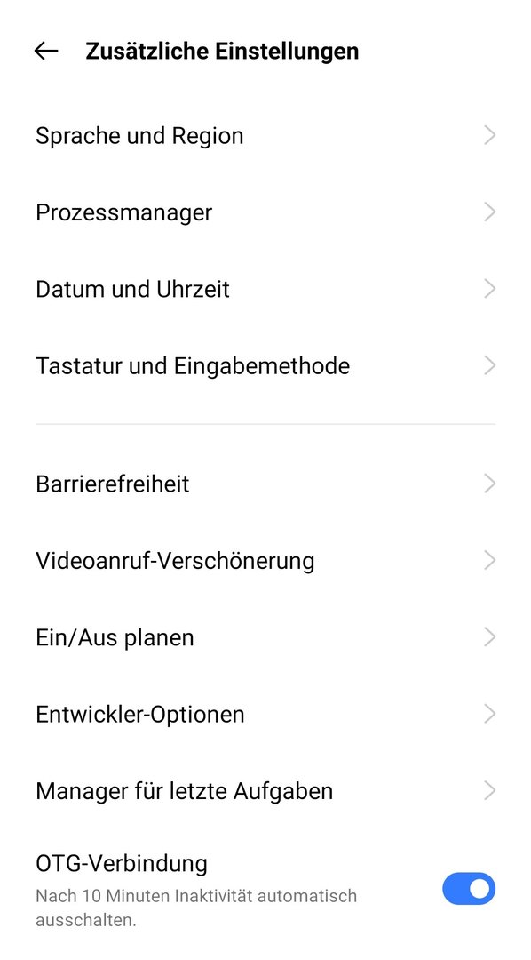

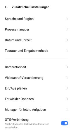

Das "Nach 10 Minuten Inaktivität automatisch ausschalten" lässt sich nichts deaktivieren. Das ist nur der Hinweis, das es bei Inaktivität deaktiviert wird.
Öffne einfach "Zusätzliche Einstellungen" du siehst der Schalter ist "Aus", dann schalte in den Schnelleinstellungen" den OTG Toggle ein und sieh nochmal unter "Zusätzliche Einstellungen" nach, dann siehst du der Schalter ist "An". 😉
Ja stimmt, hast Recht!
