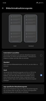

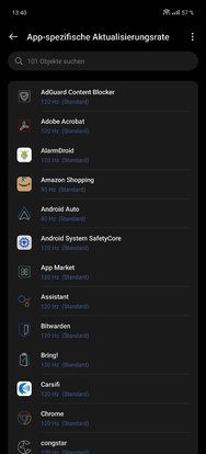

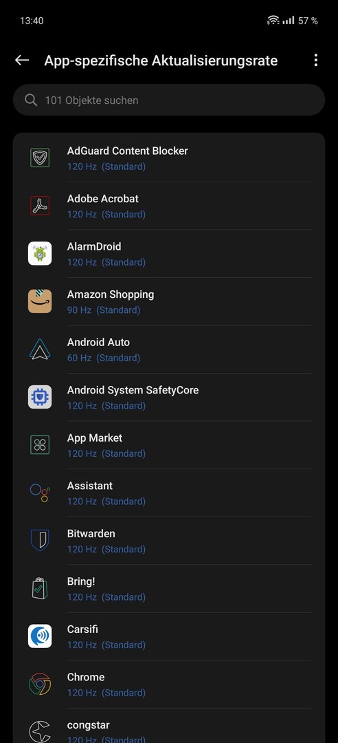

Man kann es doch per App einstellen
Screenshot_2024-11-13-13-40-01-13_fc704e6b13c4fb26bf5e411f75da84f2.jpgScreenshot_2024-11-13-13-40-09-55_fc704e6b13c4fb26bf5e411f75da84f2.jpg
Reaktionen: marcodj

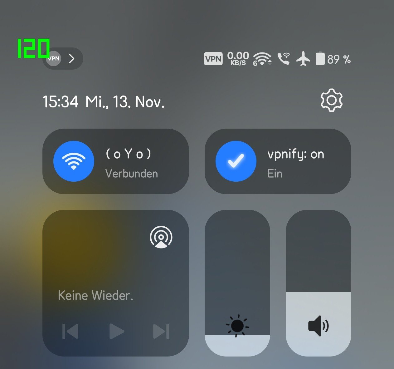

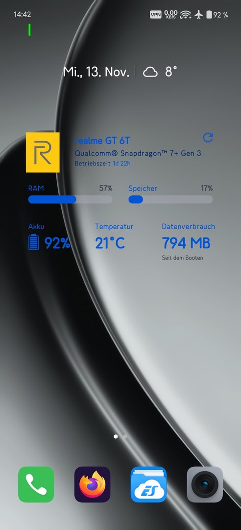

Der TE meint wahrscheinlich, dass es bei ihm nicht auf 1 Hertz runterregelt.
Herunterregeln auf 1 Hertz wird es nur mit einer gewissen Mindesthelligkeit (30% ?), im Dunkeln funktioniert das nicht.
Also wenn ich mir über Entwickleroptionen die Aktualisierungsrate anzeigen lasse und keine Änderung oder Berührung am Bildschirm stattfindet zb in WhatsApp oder im Browser geht die Rate auf 1Hz runter das hat nichts mit der Helligkeit zu tun
Bis zur "Mitte des Auto Helligkeitsymbols" regelt es nur noch auf 10 Hertz runter, unterhalb des "Auto Helligkeitsymbols" regelt es nicht herunter.
Versuch mal dein Glück. 🤭
