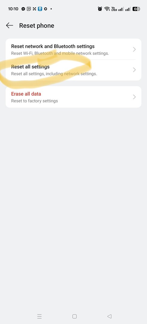

Danke für deine Rückmeldung, @fototto . Meinst du diese Einstellung: "reset all settings"? Mein Handy ist leider auf Englisch.
Ja, genau die. Es gibt 3 Möglichkeiten:
Netzeinstellungen zurücksetzen
Alle Einstellungen zurücksetzen
Auf Werkseinstellungen zu zurücksetzen
Wenn man nur die Einstellungen zurücksetzt, spart man eine Menge Zeit.
