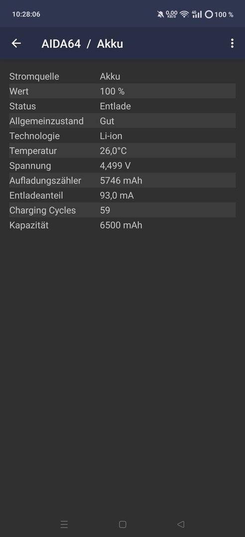

Ich habe das chinesische GT7Pro Modell. Das sollte ja den 6500 Akku drin haben. Und was sagt Aida64... Knapp 5800mAh. Hmm. Akku doch kleiner? Glaub ich nicht. Denke eher die Apps messen nicht richtig.

Sehr interessant, danke! Das würde ja zumindest doch mal ausschließen, dass Global kleinere Akkus bekommen hat. Finde es dennoch bemerkenswert, dass die Apps hier den Akku nicht richtig messen können - sofern das denn der Fall ist. Das ist mir bei anderen Akkus aus dem BBK-Konzern, die ja auch auf diese zweigeteilten Akkus setzen, bisher nicht passiert.

Die App zeigt doch die richtige Akku Kapazität an
Letzte Position "Kapazität" ist die Akku Größe
Was du liest ist die Aufladungszähler, keine Ahnung wofür der Wert steht.
Der Wert wird bei mir immer kleiner nach paar Sekunden.
Hat also definitiv nichts mit der Akku Größe zu tun.
So sieht es bei meinem OnePlus 13 aus
Kapazität wird bestimmt der Wert sein der vom System kommt. Der Aufladungszähler, vermute ich, ist die tatsächliche Kapazität die die App vom Akku ausliest.
