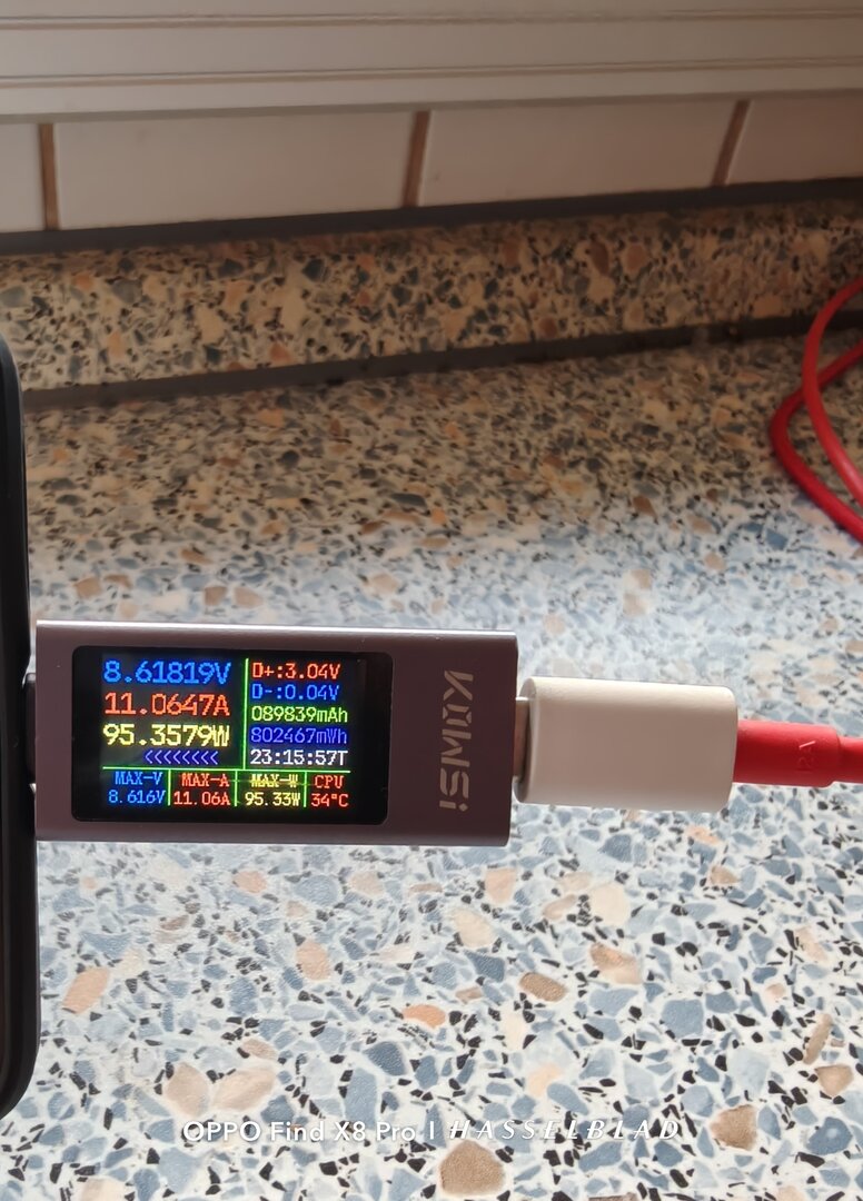

Kurz angesteckt mit 18% Restakku. Müsste der einmalige kurze Peak sein. ?

Jupp, gleicher Peak wie beim GT 7 Pro. Dürften nur so 10-20 Sekunden sein. Dann ist man schon bei 75-80W. Damit lädt er aber dann zumindest paar Minuten.
Die meiste Zeit lade ich auch mit 45W PPS, ist einfach bequemer als 'nen SuperVOOC-Charger ständig parat zu haben. Hab hier alles auf Multoport-Charger ausgelegt. Damit lädt es am ende halt statt 35 Minuten ca 8-10 Minuten länger. Unter 45 Minuten ist jetzt nicht viel langsamer. Wenn ich es wirklich mal schnell nachgeladen bekommen möchte, vor Ausgehen etc, dann hab ich hier noch ne Anker Powerbank mit SuperVOOC handy rumliegen. Aber tatsächlich war das bisher erst 1x der Fall, da der Akku von dem Ding mich noch nie enttäuscht hat. :D

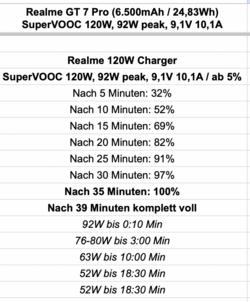

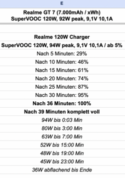

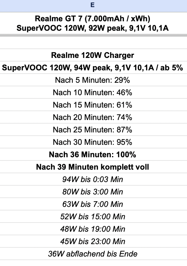

Hab das GT 7 jetzt mal von 5% ausgehend bis 100% mit dem Realme 120W SuperVOOC Lader aufgeladen. Die Ergebnisse findet ihr im Anhang. Ich hab zum Vergleich auch mal die gleichen Werte zum GT 7 Pro dazu gepackt. Ganz witzig: Der Peak von 94W wurde bei mir gerade mal drei (!) Sekunden gehalten. Beim GT 7 Pro waren es noch 10 Sekunden, lol.
Ansonsten lädt es die ersten drei Minuten mit konstanten 80W und geht pünktlich nach diesen drei Minuten auf 63W runter. Womit es im Vergleich zum GT 7 Pro weniger lange lädt. Im Prinzip ist das Ladeverhalten aber sehr identisch. Das GT 7 brauch so am Ende fast die gleiche Zeit. Auffällig ist aber, dass die Prozentanzeige nicht wirklich linear zur Ladeleistung sich verhält. Beim GT 7 Pro ist mir das bei der Nutzung des Phones schon aufgefallen: Die 80-100% werden ausgesprochen lange gehalten, aber unter 20% ist man sehr schnell bei 0%.
Sehr schön und wie eigentlich fast immer bei SuperVOOC bzw. den BBK-Modellen mit zweigeteilten Akkus: Es bleibt selbst mit vollem Speed angenehm lauwarm. Da ist man Xiaomi und Co. weit voraus.

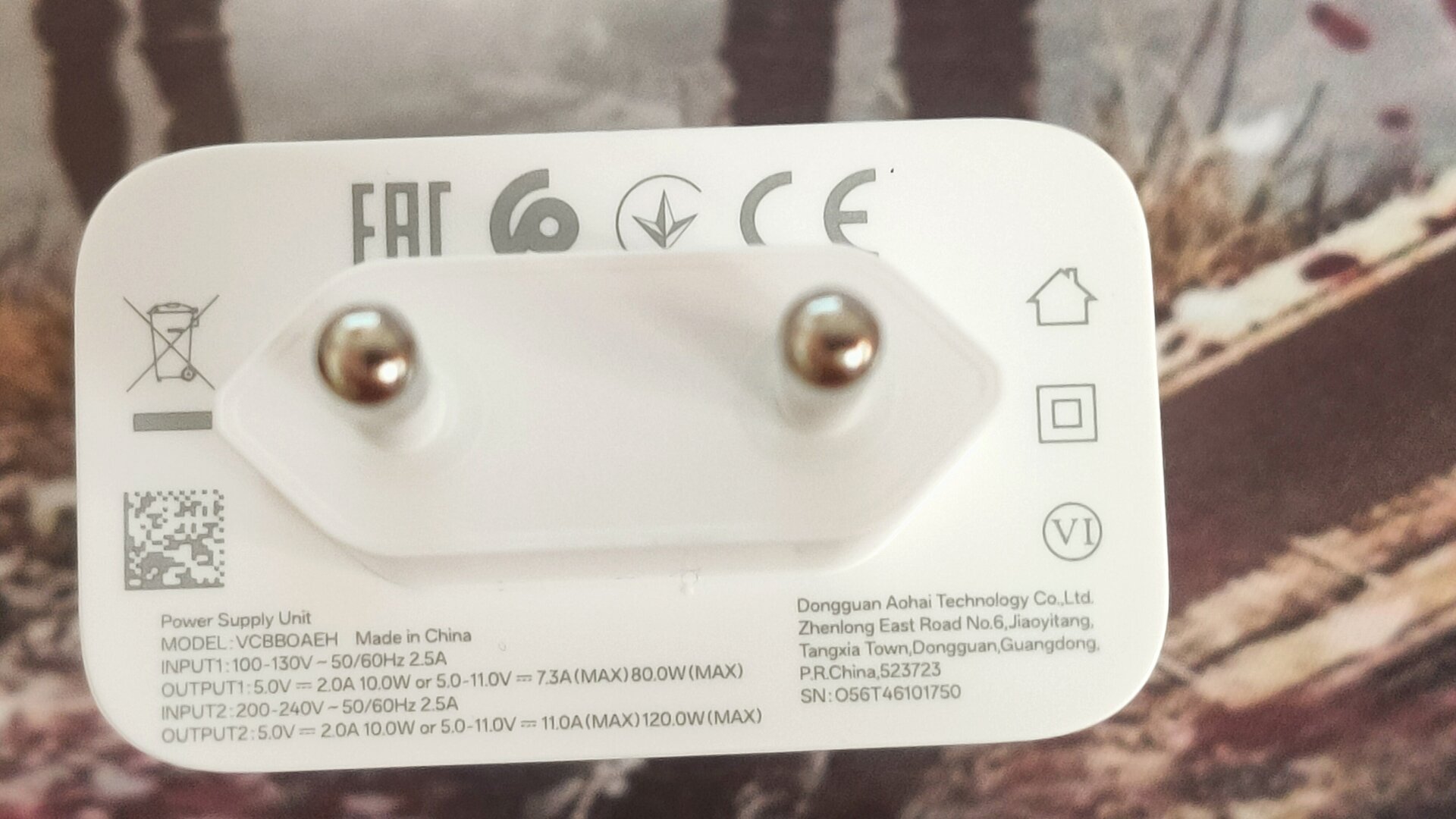

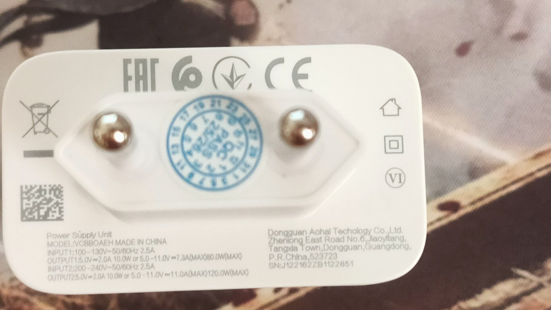

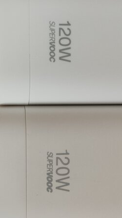

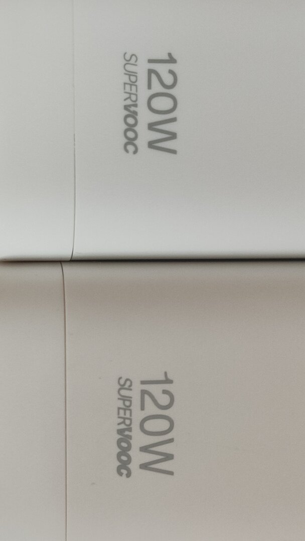

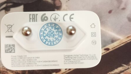

Jetzt wo die Handys ohne Netzteil ausgeliefert werden kommen scheinbar wieder vermehrt Fake-Angebote. Hab jetzt schon 2 Nachbauten die wieder zurück gehen. Hier mal ein paar Bilder. Sollte euer Ladegerät die gleiche SN haben wie bei mir ist es 100% sicher ein Nachbau. Beachtet die Abweichungen beim Font, dem Symbolabstand, teilweise schiefer Aufdruck und Fake-Seriennummer.
