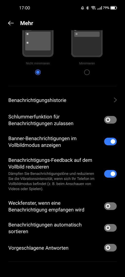

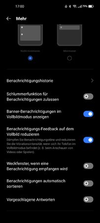

Hallo zusammen,bei mir ist das Problem ,das ich die Randbeleuchtung nicht aktiviert bekomme
Ganz egal wie ich sie einstelle,sie funktioniert nicht.
@Rennschwabe
Randbeleuchtung Funktionierte ebenso wie das AOD und die Benachrichtigungen bei mir erst nach dem update auf _C02.
Hab mir zeitweise mit LED Blinker Pro beholfen (hat auch ne coole Randbeleuchtung)
Reaktionen: MOST2K2
@Spoggy67 AOD hat bei mir von vornherein funktioniert.
Ich habe aber nun rausgefunden,warum die Randbelichtung nicht funktionierte.
Ich hatte das Weckfenster aktiviert,das muss ausgeschaltet sein
Reaktionen: Spoggy67

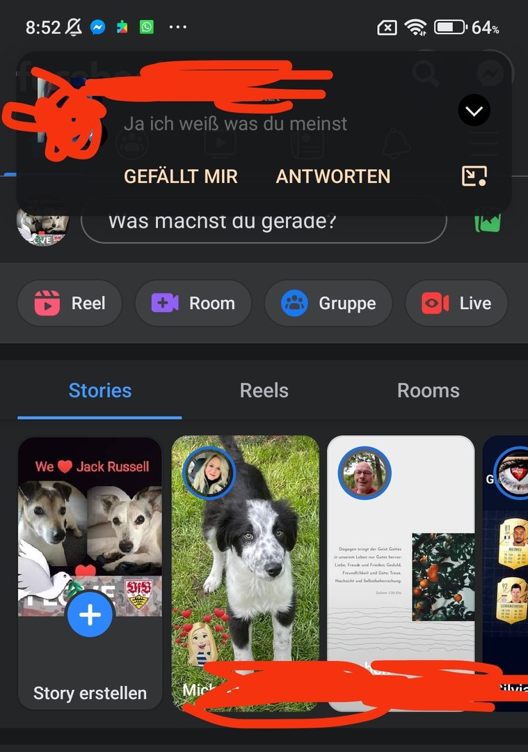

Anders Thema,die Fragen gehen weiter🤣aber dafür ist die Gruppe ja da.
Ich habe hier einen Screenshot von meinem "Schaumi",bin der in der Fatzebuckapp drinnen und es trudelt eine Messenger-Nachricht ein .
Diese wird oben kurzzeitig angezeigt,während ich in einer anderen App bin,das selbe passiert auch bei Nachrichten wie Whats App oder E-Mail
Ist also unabhängig von Chatbubbles.
Kann man das beim Realme auch einstellen?
