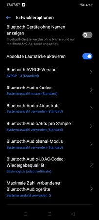

Ich besitze seit einer Weile die Jabra 85t elite, und habe gemerkt das die Lautstärke beim Telefonieren nicht ausreichend ist. Die Musik Lautstärke ist ausreichend laut schon bei fast der Hälfte. Mit dem Telefon meiner Freundin ist alles laut genug.
Also liegt es bei realme x2 pro.
Hat jemand eine Idee?
Hier die aktuellen Einstellungen in Entwickler Optionen

Während des Telefonats die BT - Laustärke schon erhöht?
Reaktionen: zheka99
😅 ja, ist auf maximum. Ich habe das Gefühl, ich erreiche bei der maximal Lautstärke beim Telefonieren nur 50% von dem, was ich mit dem Vergleich Telefon erreiche.
Was ich auch gemerkt habe, wenn in den Einstellungen maximale bluetooth Lautstärke aus ist, hört man den ton allgemein erst ab der Hälfte der Lautstärke.
Bearbeitet von: zheka99 - Grund: Direktzitat entfernt. Gruß von hagex
Ist bei mir nicht er Fall. Seltsam.
Reaktionen: zheka99
Hast du bei Entwickleroptionen die gleichen Einstellungen?
Dolby atmos auch an?
