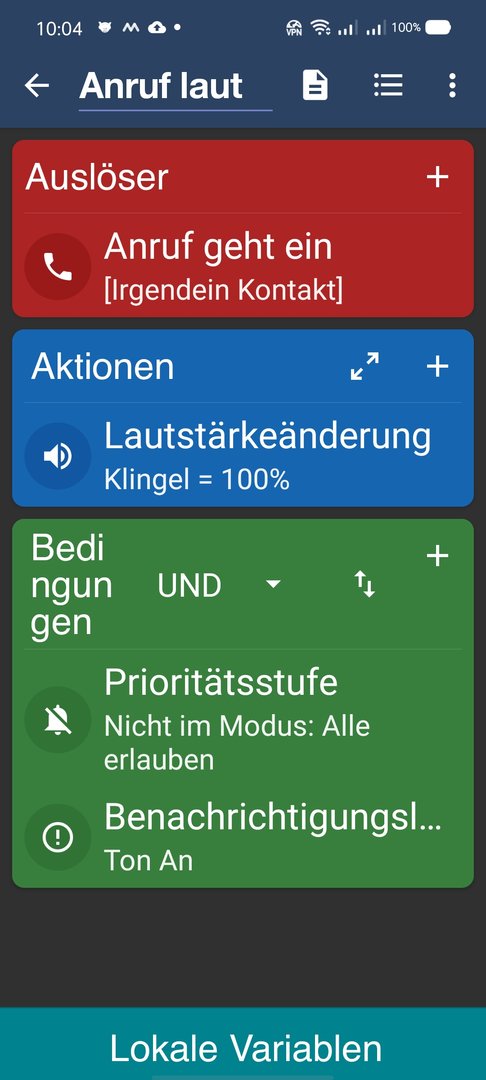

Hab noch ein wenig dran gebastelt:
1) Telefon klingelt
Auslöser: Telefon klingelt
Aktionen: Erhöhung der Klingeltonlautstärke auf 100%
Bedingung 1: nicht im nicht stören Modus - alle zulassen
Bedingung 2: Ton an
2) Anruf beendet
löst 1 aus: Anruf beendet
Auslöser 2: Anruf verpasst
Aktionen: Klingeltonlautstärke auf 30% erhöhen
Bedingung 2: Ton an
3) Keine Geräusche - nur Alarm
Auslöser 1: nicht im nicht stören Modus - alle zulassen
löst 2 aus: kein Ton
Aktionen: Lautstärke auf 0% und den Alarm auf 40%.
Das sind meine Makros. Aber ich finde keinen Weg für "nur Vibration" für meine 3 Option.
Und ich bin mir nicht sicher, ob zwei Makros ausreichen. Ich habe meinen Makroexport in den Anhang eingefügt.
Vielleicht hat ja doch jemand die Muße da zu helfen......

Mich nervt beides! Ich verlasse das WLAN und mein Handy macht ein lautes "Bing" so das sich alle Leute umdrehen und ich mein Handy rausholen um zu sehen was das war. Und dies ist nur ein Beispiel. Die 3) Regel kann man löschen. Die funktioniert nicht. Mit den anderen geht es bis jetzt (1+2).
So klingelt das Telefon auf 100% und die Nachrichten und Systemtöne sind auf 30%.bin Gerda unterwegs die Wochen und kann es nur testen wenn ich ab und an angerufen werde.
Vielleicht mag ja jemand mittesten und an einem Makro arbeiten. Eigentlich ist es nicht so schwer. Und falls man das Makro gut "gebastelt" hat kann man es hier wieder zum download bereitstellen. Dann nur gratis Macrodroid installieren und die Vorlage importieren. Fertig. Habe mal im Anhang die beiden Macros als Screenshot. Macrodroid verbraucht auch keinen Strom, oder besser gesagt fast nichts.
Wer ist den hier erfahren mit Makros?
Ich bin inzwischen sehr zufrieden mit den X2 Pro, nur diese Sache hier nervt echt.
Edit: Laut bei Anruf scheint doch noch nicht richtig zu funktionieren.

Sooo.... Mit diesem Macros geht es! Einfach macrodroid installieren und dann das Macros importieren. (Natürlich vorher entpacken)
Ist sogar nur 1 Macro.
Bei Anruf 100% Lautstärke und ansonsten 35% Lautstärke. Die Werte lassen sich auch einfach verändern falls einem etwas zu leise oder laut ist!
PS: ich habe als Bedingung den nicht aktivierten Ruhenodus mit erlaubten Wecker hinzugefügt. Falls es damit Probleme gibt löscht bitte die Bedingung und speichert dies dann. Die Übersetzung ist etwas unglücklich formuliert in macrodroid daher teste ich da noch. Ich mag jedoch nicht in der Nacht einen lauten Anruf bekommen. Daher der zusatz.

Bei geht es nicht, weder bei einer SMS Benachrichtigung, noch bei einem Anruf.
Da mache ich wohl etwas falsch.
- runtergeladen
- entpackt
- importiert
Im Menü wird mir dann u.a. nur deaktivieren angeboten, ich gehe darum davon aus, das er auch aktiviert ist.
Modus=Standard
Wo ist mein Fehler?
Macrodroid darf nicht vom sehr restriktiven Sparmanagemnt der Realme One UI abgeschaltet werden.
Unter Einstellungen / App-Management folgende Einstellungen:
Energiesparer / Im Hintergrund ausführen
Automatisches starten aktivieren
Dazu noch Änderungen unter Akku:
Stromsparmodus / aus
Intelligenter Stromsparmodus /aus
Leistungsmodus / Hoch- oder Smartleistungsmodus
Stromsparfunktionen / aus (Nachtmodus habe ich aus, ob es sein muss weiß ich nicht)
Ansonsten in Macrodroid noch einmal unten in der leiste auf Macros gehen. Dort das Realme X2 Macro auswählen und unten bei Bedingungen auf Prioritätsstufe... Tippen und löschen wählen. Dann geht das Macro auf jeden Fall.
