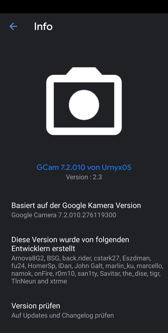

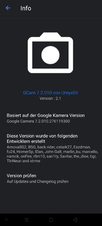

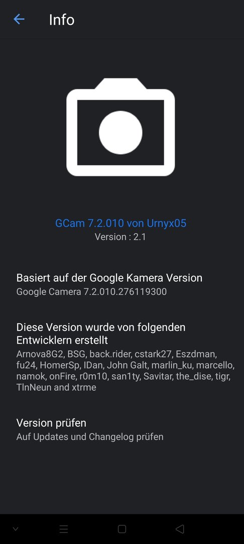

Das liegt daran, daß ich bedenken habe, das die Gcam Mod die ich jetzt auf Android 9 laufen habe, evtl nicht auf Android 10/Realme UI läuft. Und das möchte ich nicht verlieren, da man mit der Gcam richtig gute Nachtaufnahmen hinbekommt. Kann mir einer von euch vielleicht sagen, ob diese Bedenken berechtigt sind? Hat jemand zufällig schon das Update auf Android 10 aufgespielt und auch eine Gcam Mod darauf laufen?

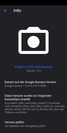

Im Anhang sehr ihr einen Screenshot von der Gcam Mod die ich installiert habe, evtl hilft das ja weiter ;D

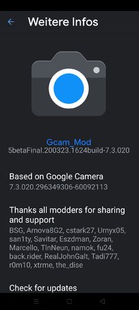

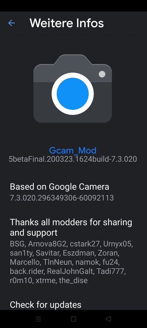

Habe die GCam aus den Screenshot installiert, funktioniert.

@Hermes1991
Bei der o.g. GCam gibt es sogar eine config.xml speziell für das X2 Pro.
GCam , Configs.

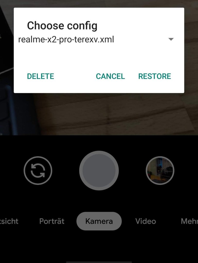

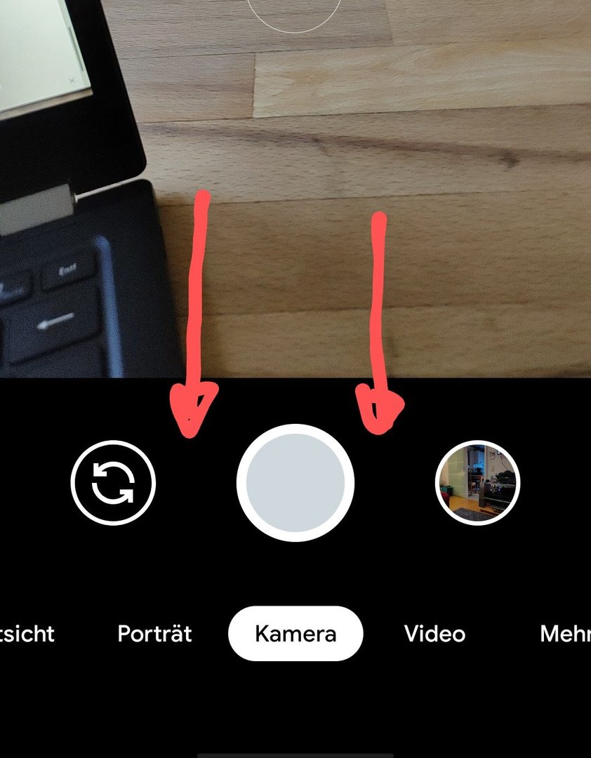

Die xml muss in den Ordner GCAM/Configs7. Dann kannst du nach einem Doppeltip mit zwei Fingern zwischen die Punkte
1Finger zwischen "Kamera wechseln und Auslöseknopf"
2 Finger zwischen Auslöseknopf und Fotovorschau
deine gewünschte xml aktivieren "Restore".

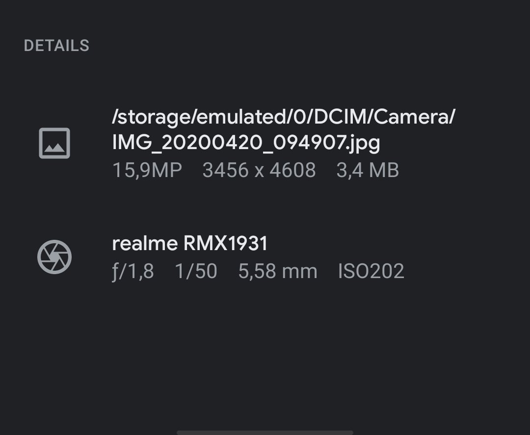

Moin moin ist es nornal das die gcam nur Fotos mit 9,0 mp macht oder kann man das ändern?Grüsse
Bei mir ganz normal.

@minidiegi wie stellst Du das ein,hab immer 9,0 mp seltsam...
Hast du meine oben verlinkte GCam bzw deren Update drauf?
Reaktionen: Sash1975
@minidiegi klappt alles,die Bilder wahren auf Vollbild eingestellt,deshalb nur die 9,0 mp
Reaktionen: minidiegi
Die Bilder sind bei Vollbild größer und werden bei 16:9 einfach abgeschnitten und somit kleiner.
Bei mir Vollbild ca 16mb, 16:9 dann 9mb.
