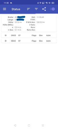

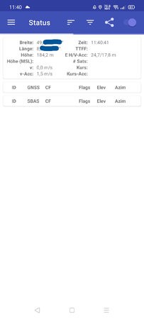

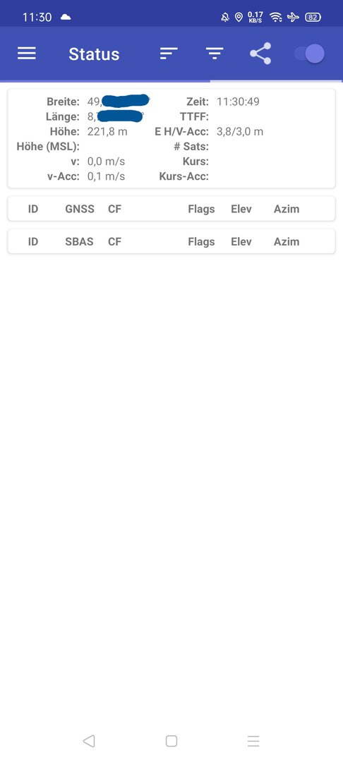

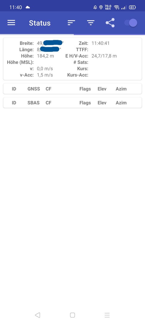

wieso bekomme ich neuerdings in keiner GPS Test App oder Höhenmesser App die Anzahl und Position der Satelliten angezeigt?
Aber ein Fix kommt zustande und Navigation funktioniert auch?
Siehe Bild, beispielhaft aus GPSTest von barbeauDev
Edit:: ach so am Flugmodus liegt es nicht, habe es gerade extra nochmal ohne Flugmodus probiert (und hatte das Problem ja auch schon unterwegs ohne Flugmodus)

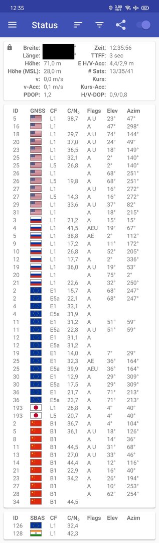

An der C.37 liegt es nicht, hier funzt alles.
Reaktionen: buddelman
Ok, ich habe raus gefunden wie es passiert, aber weiß nicht warum.
Wenn ich neu starte, dann funktioniert die obige App wieder und die Satelliten werden angezeigt.
Sobald ich die App "Höhenmesser" von EXA Tools starte funktionieren alle GPS Apps nicht mehr korrekt bis zum nächsten Neustart.

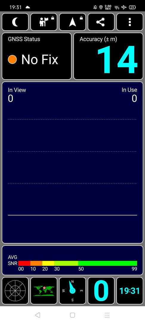

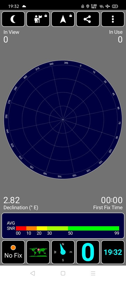

Aber nachdem das Handy nun eine Weile in Betrieb ist, geht die GPSTest app doch nicht mehr. Keine Satelliten.
Und die andere App findet nun auch nix mehr.
Reaktionen: hagex

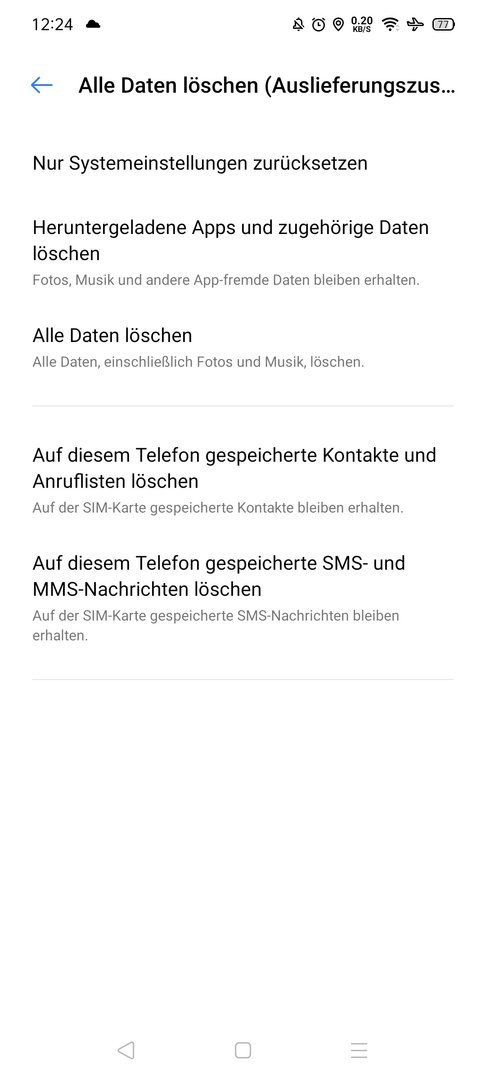

Dear Customer,
Greetings from realme EU!

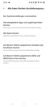

We're sorry for the inconvenience caused to you. We would like to suggest you kindly follow the below-mentioned troubleshooting steps to resolve your concern:
Go to Device Settings >> Additional Settings >> Back Up and Reset >> Factory Data Reset >> Reset System Settings.
Don't worry, this will not erase your device data. We hope this will help you. Further, if the issue persists kindly contact to the nearest servvice center.
Kindly click on the link given:;
realme Repair Service - realme (Europe)
Warm regards,
Team realme EU
Ich denke mal es geht um den obersten Eintrag.
Ich dachte erst, nach dem Neustart geht's bei mir wieder dauerhaft. Aber nach etwa 5 Minuten werden trotz genauer Ortung kein fix und keine Satelliten angezeigt.
Reaktionen: BbetaA und buddelman
Ich habe diese Systemeinstellungen zurück gesetzt aber es hat nichts gebracht.

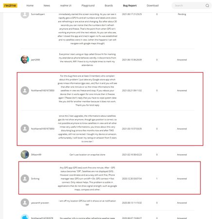

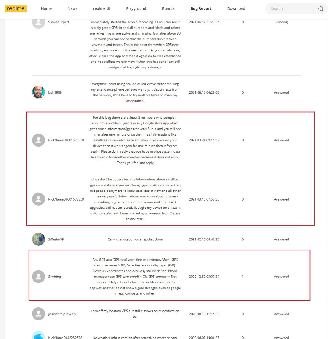

Ich habe durch filtern raus gefunden, das das Problem schon im März, ja sogar im Dezember 2020 gemeldet wurde mit C34
Realme Community
Reaktionen: Germelein und BbetaA
Also es ist echt frustrierend.
Zuerst habe ich ja service.eu@realme.com kontaktiert, steht ja oben, dass sie mich nur an ein ausgelagertes Reparaturcenter weiterleiten wollen.
Dann habe ich den Bug tracker genutzt. Und dort keine Lösung erhalten. Die einzige Antwort von einem Nutzer war, ich solle service@realme.com (also ohne EU) kontaktieren.
Habe dann dort alles geschildert. Nun kam die Antwort zurück mit viel Standard-Blablabla und dass ich doch auf die Seite realme (Global) - Dare to Leap gehen soll und dort eine email schreiben (ich denke mal die wollen mich wieder auf die EU Version service.eu@realme.com leiten).
Teufelskreis aus mehreren Parteien, wo sich keiner Zuständig fühlt. Und auf den Bug antwortet auch kein Entwickler, bzw. niemand nimmt sich dem an.
