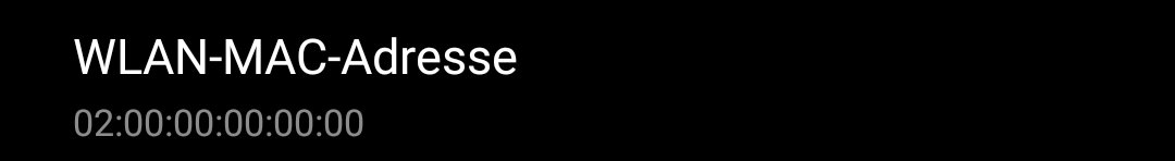

Für ein WLAN Netzwerk mit Mac Adressen Filter wollte ich die Adresse meines Handys raus finden. In den Einstellungen steht aber eine sehr merkwürdige (siehe Foto)
Habt ihr das Problem auch?
LG

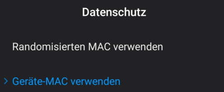

Könnte von einer Datenschutz-Einstellung kommen, die bei jedem Verbinden eine neue MAC-Adresse erzeugt.
Bei mir (kein Realme) kann ich das direkt in den Einstellungen des Netzwerks ändern:
Reaktionen: NanaAddo
@NanaAddo Ist Wlan auf dem Gerät aktiviert wenn diese Adresse erscheint?
@Wattsolls nein momentan ist es aus. Aber ich möchte die Adresse ja herausfinden
Also meine vom X2 pro ist ganz normal eine Zahlen Buchstaben Kombination.
Reaktionen: Wattsolls
@NanaAddo Ich kenne das schon von anderen Geräten. Ist Wlan aus, erscheint Dein Post.
Mach mal Wlan an, dann solltest Du Deine MAC sehen.

ich habe mein Realme x2 Pro gestern gebraucht über ebay bekommen. Ich habe auch das Problem mit der komischen MAC-Adresse. Gibt es da mittlerweile eine Lösung? Ich werde nachher mal versuchen die aktuelle FW 29 nochmal komplett neu zu flashen, mal gucken wie es dann aussieht.
Das ist keine komische sondern eine zufällig generierte.
Lösungen dazu stehen in den Posts über deinem.
Bei mir ist allerdings WLAN an und ich bekomme diese Adresse trotzdem angezeigt.
Auch die Einstellung bzgl. Random-Mac finde ich bei mir nicht.
Eine andere Lösung habe ich in diesem Thread nicht gefunden.
Dann verbinde dich mal mit einem WLAN und dann kannst du das in der Einstellung des verbundenen WLAN auf deinem Smartphone einsehen, bzw einstellen unter "bei meinem Pixel z.B. Datenschutz"
Normalerweise kann man das auch schon vor dem Verbinden mit einem WLAN gleich mit einstellen.
