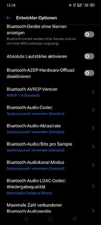

Moin.
Hast du in den Entwickler Einstellungen herum gespielt? Auch ein einfaches aktivieren der Entwickler Einstellungen kann die System Einstellungen verändern.
Ich habe dir mal einen Screenshot Angehangen, mit den Optionen.
Dort steht unter anderem "Absolute Lautstärke aktivieren".
Dies ist nicht eindeutig, liegt aber bestimmt an der Übersetzung.
Ich weiß aus anderen Android Geräten/Entwickler Einstellungen, das damit die Bluetooth Lautstärke gemeint ist. Eigentlich erhöht das die Lautstärke der BT Geräte.
Probier dich einfach mal in den Einstellungen, evtl hilft dir das ja.
Reaktionen: aandroidd und minidiegi
@Hermes1991 Entwickleroptinen hab ich auch schon mal kurz durchforstet und auch auf Hinweis von nem anderen Artikel im Netz mal mit der absoluten Lautstärke rumprobiert, half aber nix😅 aber werd mir das nochmal genauer anschauen, danke nochmal für den Hinweis

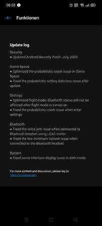

Moin.
Könnte sich jetzt mit dem neuen Software Update ja gelegt haben.
Solltest es updaten und ausprobieren.
Lg Hermes
Genau, wer das Problem hat, bitte die C29 installieren (OTA bzw. Download):
● Optimized flight mode, Bluetooth status will not be affected after flight mode is turned on
● Fixed the probabilistic crash issue when enter settings Bluetooth
● Fixed the voice jam issue when connected to Bluetooth headset using LDAC codec
● Fixed the low minimum volume issue when connected to the Bluetooth headset
hab den Changelog auch schon gesehen und werd's morgen aufspielen - könnte dann ja tatsächlich klappen. Anscheinend war ich dann doch nicht die einzige Person auf diesem Planeten mit dem Problem :D
