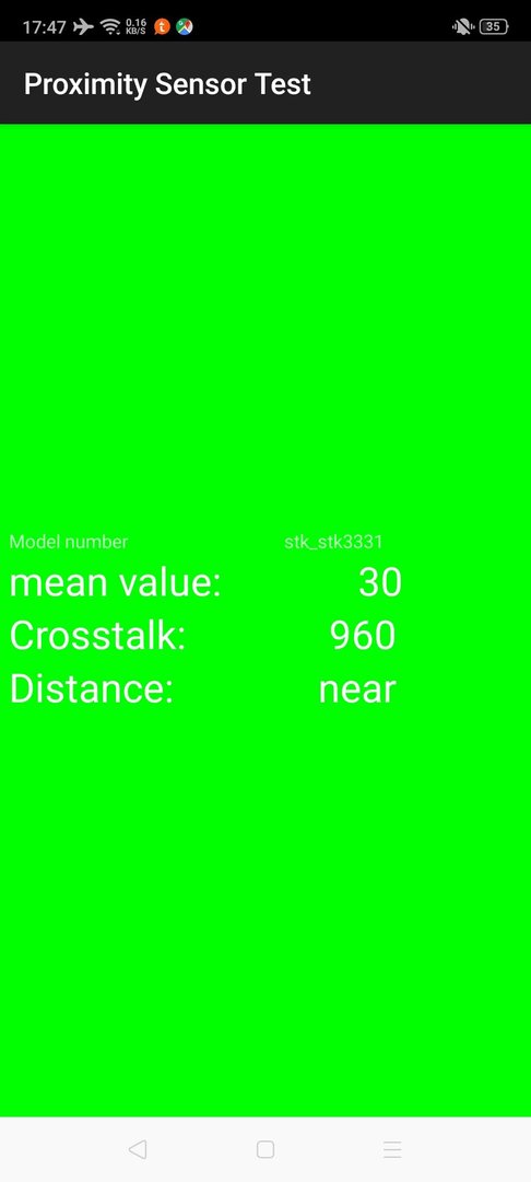

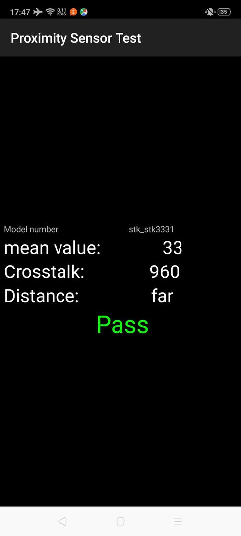

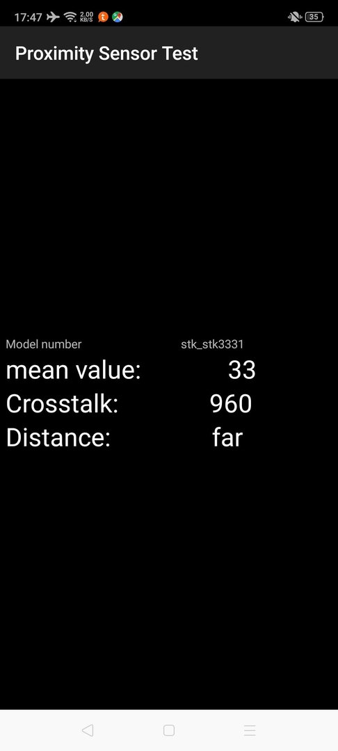

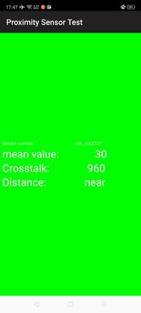

Alternativ zum Testen des Sensor:
*#899# im Telefon eingeben.
Dann auf "manual test
Dann nach rechts wischen zum Reiter "device debugging"
Dort weiter unten auf "Proximity Sensor Test"
Und dann nochmal "Proximity Test"
Sollte dann pass dort stehen und immer grün aufleuchten das ganze display wenn die Hand überm Sensor ist.

Vielen Dank für die Tipps, vorallem mit dem Sensor Check :) habe das Glas mal abgemacht und jetzt tut es. Vielleicht liegt es an dem dunklen Rand um das Glas? Werde mir jetzt mal neues bestellen. Habt ihr denn ein Glas auf dem Display oder funktioniert das generell nicht? Vielen Dank auf jeden Fall für die Hilfe :)

Getestet mit *#899# -> Manual test -> 2. Tab "Device Debugging" -> runter zu "Proximity Sensor Test" -> Proximity Test
Dort ändert sich der Mean Value von 70 ab ca. 3cm Abstand
