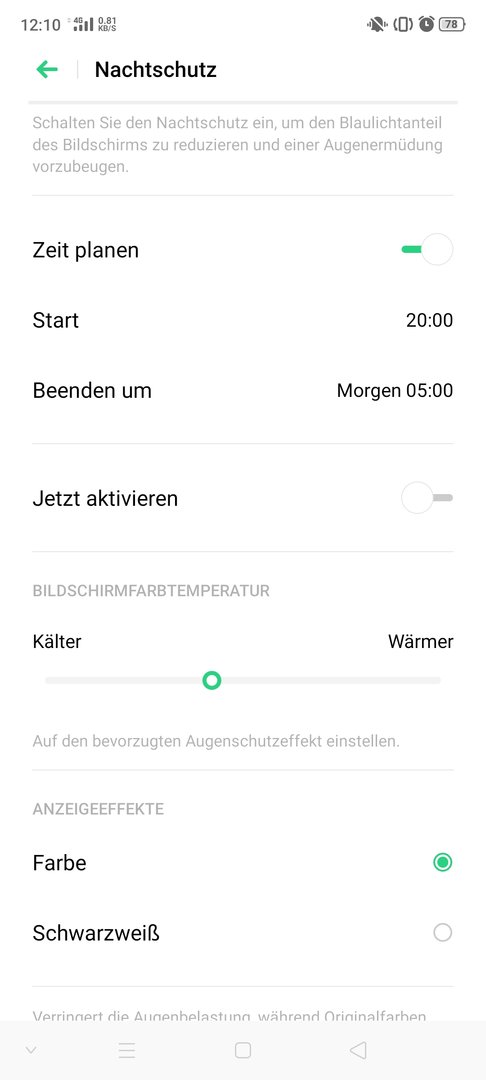

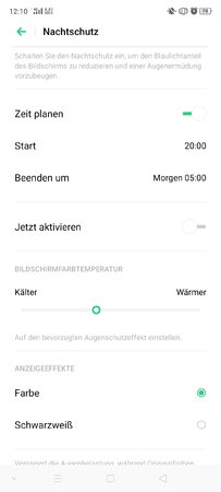

Also es gibt ja den normalen blaufilter namens "Nachtschutz".
Kann sein das das evtl mit dem "Ruhezeit" Modus zusammen hängt?

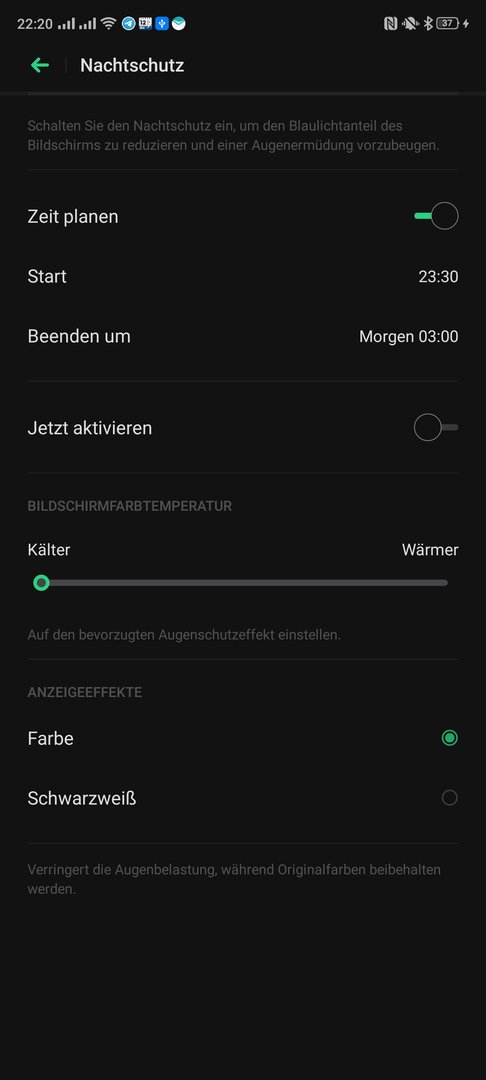

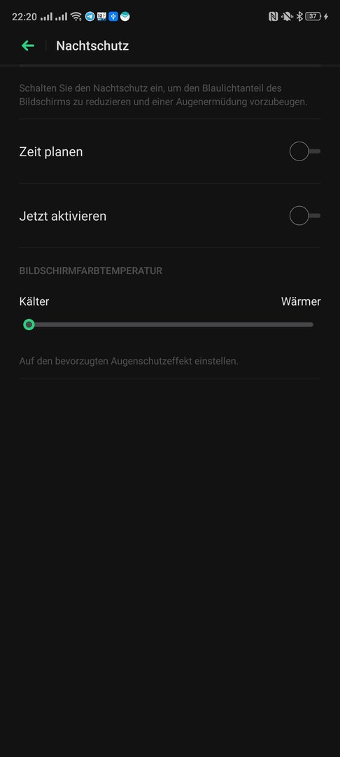

Egal ob ich den "Nachtschutz" an oder zu einer anderen Uhrzeit eingestellt habe:
Um Punkt 21:00 bekommt das Display einen Gelbstich... Und wie schon gesagt, wenn ich diesen manuell einschalte, sieht es nochmal ein wenig anders (nochmals "gelber") aus.

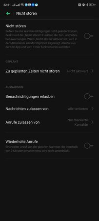

Wenn du mit "Ruhezeit-Modus" "Nicht stören" meinst, das habe ich auch aus.
