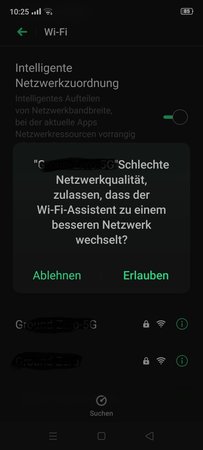

habe bei mir Zuhause 2 Fritzboxen am laufen. Eine steht unten im Wohnzimmer und eine oben im Flur. Beide haben gleichen Netzwerkname sowie Passwort.
Habe mich auch auf beiden Boxen angemeldet.
Wenn ich jetzt im unteren Netzwerk bin und nach oben gehe wechselt das Netzwerk sich nicht automatisch in das bessere um.

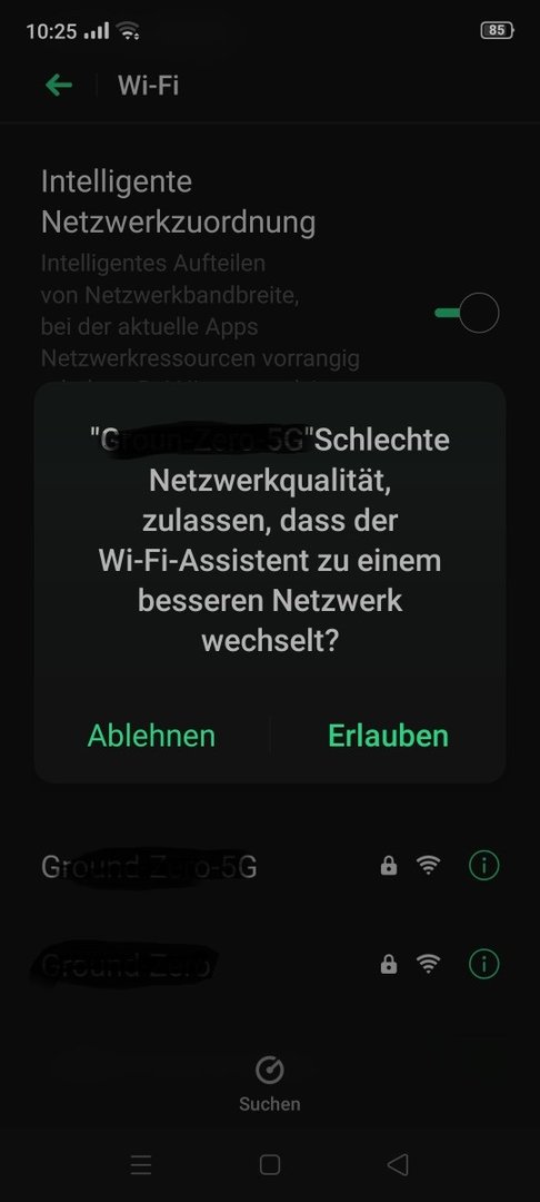

Es dauert immer einen Moment bis die Frage im Display erscheint " Wechsel zum besseren WLAN erlauben." (Siehe Bild)

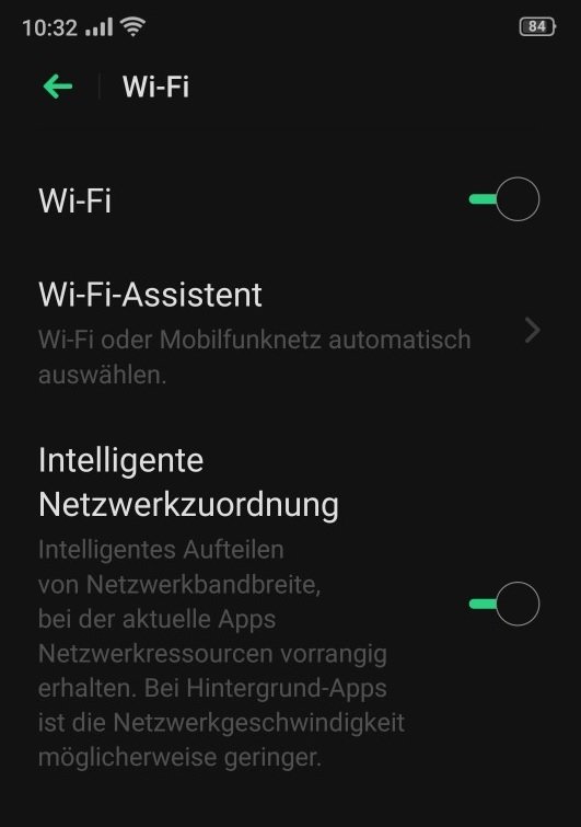

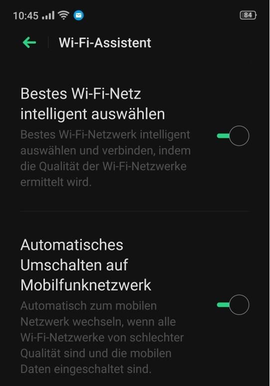

Unter WIFI-Einstellungen habe ich "Intelligente Netzwerkzuordnung" und bei "WI-FI-Assistent" alles aktiviert.
Frage: Das wechseln von einen Netzwerk zum anderen Netzwerk sollte doch automatisch gehen oder nicht?
Darf man fragen, weshalb Dieses ?
Bei solch einer Konstellation ist es fast schon logisch, dass ein Client ( resp Smartphone ) ins Schleudern kommt.
Das was du versuchst, ist ein Mesh-System zu simulieren, welches du aber in dem Falle nicht hast.
Gebe Beiden eine andere SSID und schon weis das Devices eher , was es tun sollte und wechselt
ordentlich nach Feldstärke.
Reaktionen: HerrDoctorPhone
Hallo und dir auch ein frohes neues...
Ja darf man. Das habe ich gemacht, da ich ein großes Haus habe und der Router von Unten nicht nach Oben reicht.
Die Fritzboxen sind über WAN (LAN1) verbunden.
Habe davor sogar noch ein Speedport Hybrid sitzen. Alles läuft prima.
Bei mein Honor 6X ging das ohne Probleme und bei anderen Smatphones die hier im Haus vorhanden sind auch.
Dies entspricht allerdings leider nicht der Vorgehensweise, weshalb diese System konzipiert sind.
Willst du eine übergreifende SSID, sollte man ein gutes Mesh system dazu nehmen - z.b. UniFi
Der interne Scanner eines Clients scannt nach der SSID und wenn er das das "schlechte" als erstes mit gleichem Namen findet,
nimmt er auch Dieses und bricht die weitere Suche ab.
Besitzt der Scanner unterschiedliche Namen in seiner Liste, dann überprüft er auch diese , bevor er sich in eines einloggt.
Probiere es einfach aus .
Du meinst also wenn ich eine Unterschiedliche SSID an den Fritzboxen vergebe dann sollte das Problem weg sein.
Werde es mal Testen und mich wieder melden.

So, habe jetzt jede Fritzbox eine Unterschiedliche SSID gegeben und damit funktioniert das umschalten zwischen beiden Router reibungslos.
