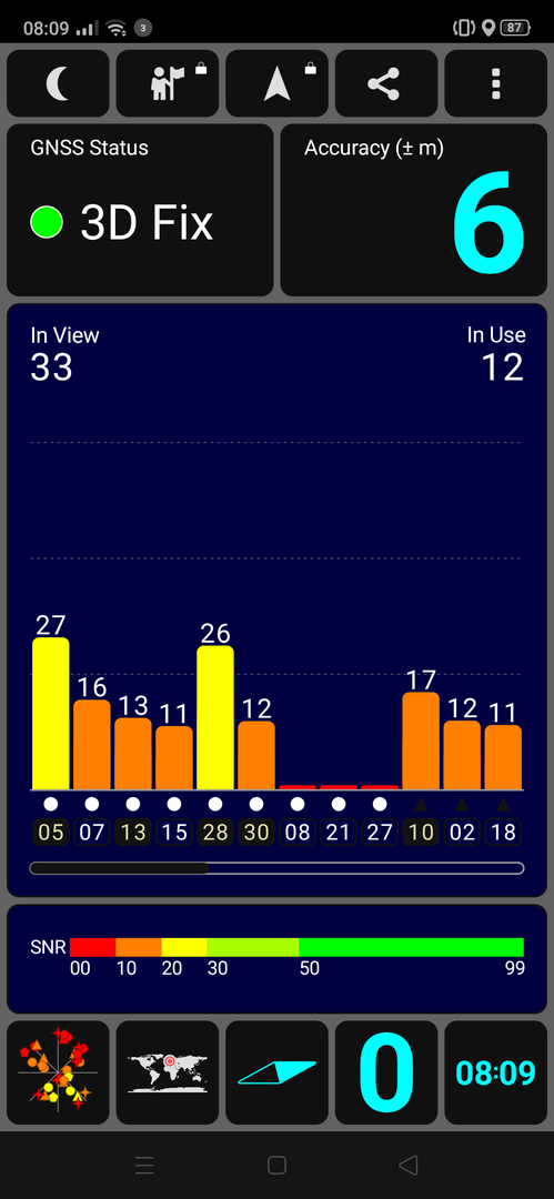

Den GPS Test habe ich gemacht. Anbei ein Screenshot.
Danke für eure Ideen, die Mühe bund Unterstützung!!!
Werde es nachher auf dem Rückweg testen im Auto.
Sascha
@SaschaMatu
Im Freien sollte der Wert auf 3 Meter runter gehen.

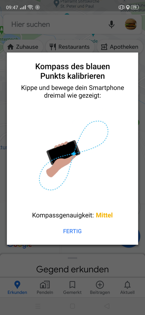

Kalibrieren geht bei allen Android Geräten gleich:
- Google Maps öffnen
- auf den blauen Bereich deiner Standortanzeige klicken
- ein neues blaues Fenster öffnet sich
- ganz unten links auf Kompass kalibrieren klicken und den Anweisungen folgen.

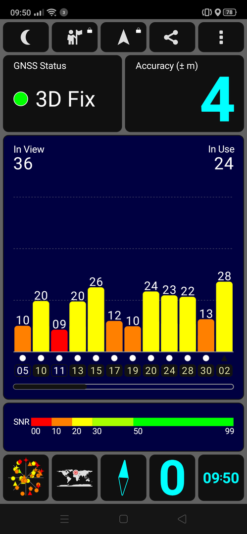

Ah sehr gut.
Die Genauigkeit lag bei Mittel, das hat das Gerät gleich korrigiert. Die Genauigkeit im GPS Fix geht im freien von 6 auf 4 runter. Weniger geht nichts. Zumindest nicht hier im ländlichen, bewaldeten Bereich.
Anbei 2 Screenshots.
Dankeschön 😊

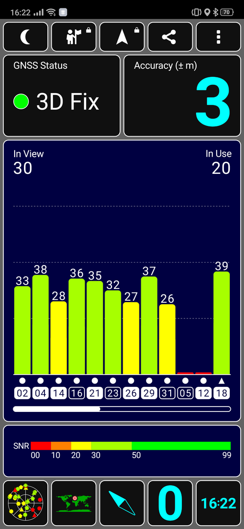

So sieht es bei meinem X2 auf dem Balkon aus! Der Fix klappt in wenigen Sekunden. Es sind immer 15-23 Satelliten in Benutzung.Screenshot_2020-03-22-16-22-17-72_5762105cc17c3d76bf84b00dbfc2b9a8.png
