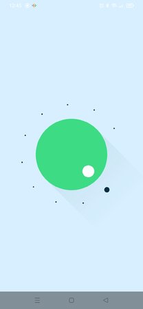

Ich versuche den Weg, wie du ihn beschrieben hast. Allerdings bin ich kein sehr fortgeschrittener Anwender, so dass ich bereits beim Aktivieren des Entwicklermodus auf Realme X2 bei Android 11 auf Schwierigkeiten stoße. Habe gegoogelt, sehe aber nicht die Lösung. Bin allerdings soweit gekommen, dass ich nur die richtige Einstellung vornehmen muss. Welche aber? Siehe folgende Scrennshots:
Screenshot_2021-09-01-12-45-18-67_fc704e6b13c4fb26bf5e411f75da84f2.jpg Screenshot_2021-09-01-12-45-25-02_c31b32364ce19ca8fcd150a417ecce58.jpg
Die "komische" Uhr kann ich bewegen, aber welche Einstellung soll ich vornehmen, damit ich den Entwicklermodus aktiviere? Ich Vermute, dass es eben so geht: Eine gewisse Zuordnung der Punkte aktiviert den Entwicklermodus, oder? Kennst du dich damit aus?

Du hast auf die Android-Version getippt. Das gibt nur ein Gimmick.
Gehe auf Einstellungen/Über das Telefon, dann auf Basisband und Kernel und da dann 10-mal auf die Build-Nummer.
Dann findest du die Entwickler-Optionen unter Einstellungen/Zusätzliche Einstellungen
Dort dann die Entwickler-Optionen mit dem ersten Punkt einschalten und 5 Punkte darunter "Bildschirm währen des Ladens eingeschaltet lassen" aktivieren.
