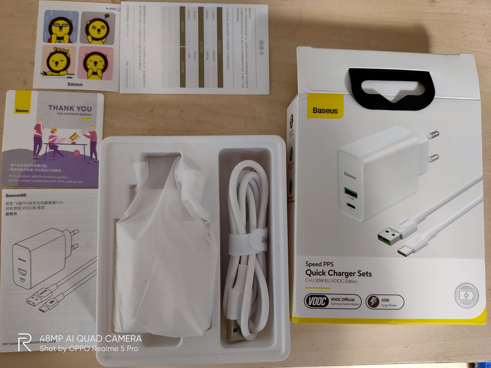

Da lädt das Realme von 10 auf 55 Prozent in knapp 30 Minuten, damit bin ich absolut zufrieden.
Schnellladegerät was an allen Realme geht, da VOOC 2 bis 4 automatisch erkannt wird, gerade getestet: funktioniert !
eBay Artikelnummer: 184306061302
Lieferumfang:
