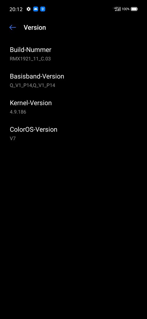

Alle Anzeigen stehen auf Deutsch. Kommt das den nicht über OTA ? Bei mir ist RMX1921_11.C.03 installiert.

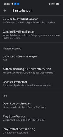

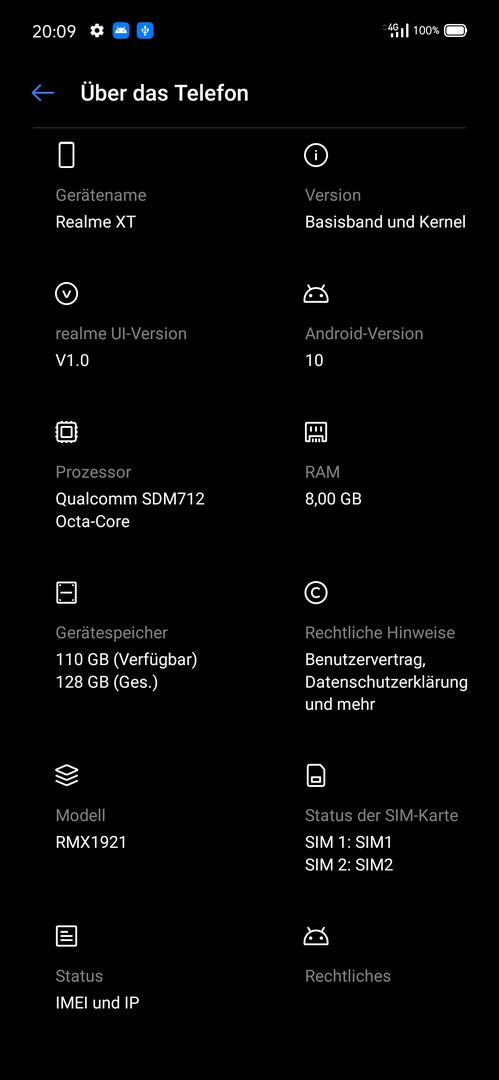

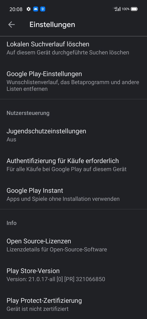

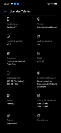

NFC und Bildschirmdimmung laufen ohne Probleme gerade getestet nur die Google zertifizierung fehlt. Appstore läuft aber auch ohne Probleme konnte auch meine gekauften Apps installieren.
