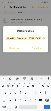

Hallo Ich habe mir das Realme XT gekauft und wollte es dann auf Android 10 Updaten aber wenn ich dann auf die Updatedatei klicke kommt nur eine meldung zum entpacken. Hoffe es kann mir einer weiterhelfen.

Bevor du auf Android10 gehen kannst, mußt du zuerst auf die letzte Android9 updaten, die A.06, danach kannst du auf C.02 Android10 updaten.
RMX1921EUEX_11_A.06:
https://download.c.realme.com/osupdate/RMX1921EUEX_11_OTA_0060_all_dUwmvoOxxLKL.ozip
RMX1921EUEX_11_C.02:
https://download.c.realme.com/osupdate/RMX1921EUEX_11_OTA_1020_all_aWtYDT8XaC54.ozip
Ganz wichtig: falls nach dem Flashen/Update eine Abfrage kommt, mit der Auswahl "Reboot" oder "OK", dann keinesfalls "OK" sondern nur "Reboot" auswählen.
Die Downloads am besten mit Chrome, der setzt abgebrochene Downloads fort, Firefox bricht gerne ab.
Ps. Welche Firmware "11_OTA_1040_all" ist das auf dem Screenshot?

Das hab ich schon probiert aber dan kommt das Update kann nicht gelesen werden.
Wie gehst du vor?
Wo klickst du?
Und von welcher Version udatest du zu welcher Version?
Reaktionen: Jorge64 und 525024
Danke,
hat Funktioniert
