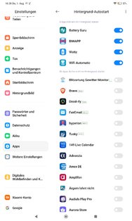

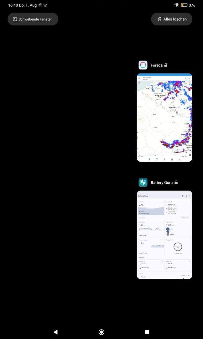

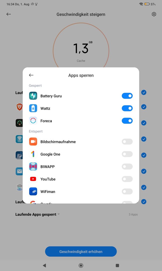

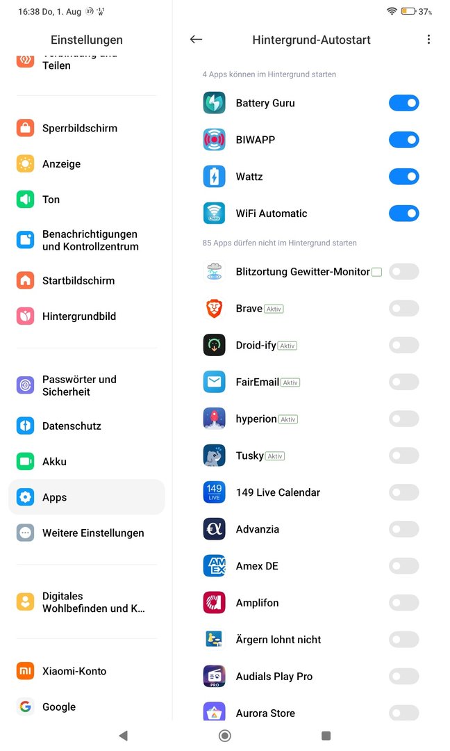

Auf meinem Redmi Pad ist ja noch das miui 14.0.5 drauf, da gibts das Schloßsymbol. Einige Apps habe ich in irgendwelchen Einstellungen zusätzlich die Autostarteigenschaft gegeben, in der Hoffnung, dass sie nach einem schließen wieder selbst starten, und an anderer Stelle eine Sperre eingeschaltet.
So ganz genau weiß ich gar nicht, was ich da tue, aber es scheint zu klappen.
Mit den Einstellungen in miui tue ich mich schwer und für 10 Sekunden einstellen benötige ich 10 Minuten rumsuchen, obwohl es eine Suchfunktion gibt. Bei Samsung ist es aber auch nicht einfacher, nur anders 😅.
Ich hänge hier mal ein paar Bilder rein, wo Du siehst, was ich eingestellt habe. Ob es hilfreich ist, weiß ich nicht.

Der 3. Screenshot hat übrigens nichts damit zutun die Apps am Laufen zu halten, sondern ist nur für die Privatsphäre, damit nicht jeder die Apps ohne Passwort öffnen kann.
