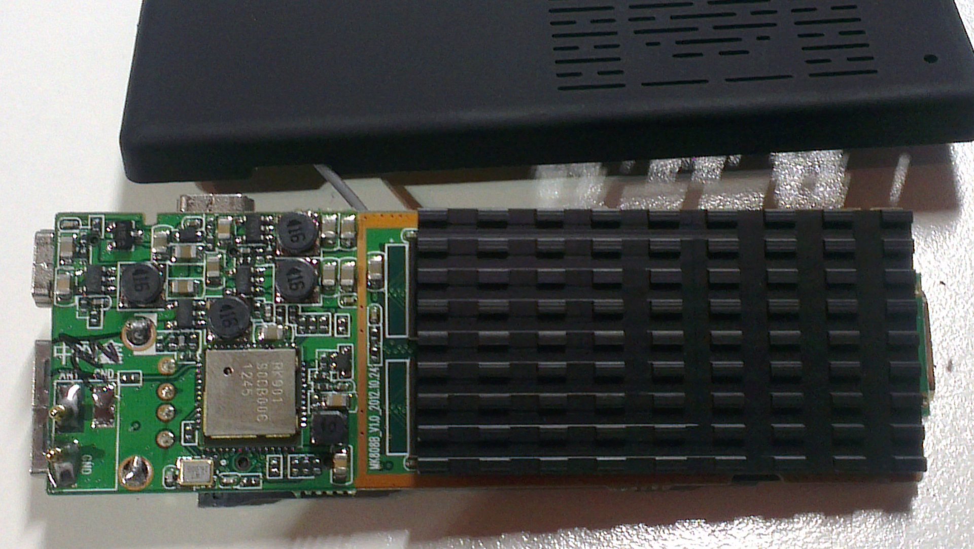

Moin Moin, aus dem Emsland,
seit gestern habe ich auch einen MK808, oder auch MK808B.
Ich hab ihn direkt geöffnet, um herauszufinden, welchen ich habe.
Erst sah alles nach MK808B aus, aber dann sah ich, dass es RK901 Chip verbaut war.
Ich habe ihn angeschlossen und gleich alles ausprobiert. Es läuft alles ganz gut. Allerdings ist das WLAN nicht so toll.
Die Firmaware ist vom 10 Januar und als Modell steht auch MK808 und nicht MK 808B.
gerootet ist das Teil auch und durch Apps habe ich auch die Möglichkeit es Herunterzufahren und auch in den Bootloader zu starten.
Jetzt kann man ja auch nach Softwareupdates suchen. Werden diese denn wohl gepflegt?
Wenn ka, es es nicht so schlomm. das ic meinen nicht eindeutig zuorden kann.
Falls diese nicht gepflegt werden, würde ich schon gerne wissen, welche Rom ich installieren kann.

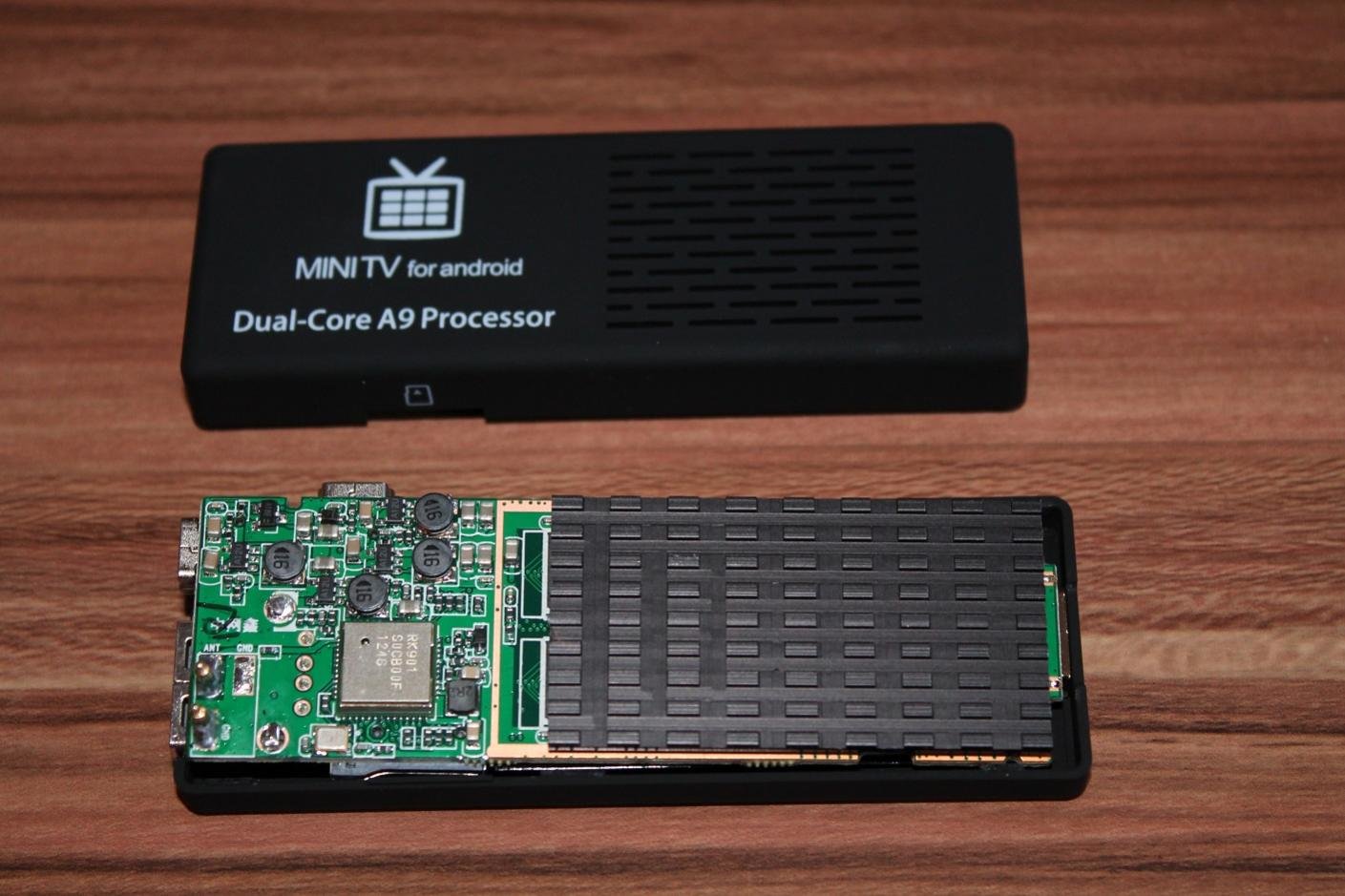

Mein Stick sieht aus wie dieser hier, nur ohne den MK808B schriftzug auf der Platine.
Ich habe offensichtlich ein orig. MK808B Innenleben, aber einen RK901 chip. Also nur mit Wlan.
Jetzt frage ich mich, ob ich die 1.6er, oder die neuste 1.7er installiren kann, die für den MK808 gedacht ist. Hier ein Bild
Hab den gleichen, sieht aus wie ein MK808B, ist aber der MK808 - mit rk901 chipsatz. 1.7 läuft sauber (natürlich die non-B version).
I have the same one. Looks like a MK808B but in fact it is a MK808 with rk901 chipset. Fineless 1.7 non-B is running fine.

please check the chipset - if you can see rk901 it should be a MK808 (without BT).
NEW - MK808 "all models" Finless 1.7
actual release is 1.7c and Bob is already working on a Android 4.2.2 Version .
Schau auf dem Chip nach, wenn da rk901 steht ist es ein MK808 (ohne BT).
aktuelle version für den MK808 ist 1.7c. Bob arbeitet bereits an einer Android 4.2.2 Version.

Yes I have 901 no 903. My board is that same 808b v1.0 2012.10.04 I see on google that same PCB but rk903 chip. On my home I have oryginal mk808 rk901 and pcb is diferent.
