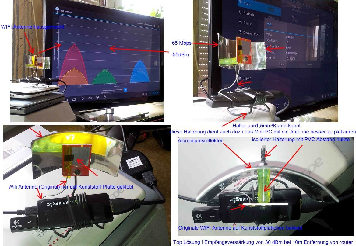

Für alle User die Empfangsprobleme mit WIFI Signal in einen mini pc haben.
Trotz eines einwandfreien Upgrade bleibt das Problem mit schwachem WIFI-Signal, weil in diesem kleinen Gehäuse die WIFI Antenne anscheinend sehr stark abgeschirmt wird oder in Konflikt mit der Hardware durch Reflexionen oder Kurzschlüsse in Konflikt kommt.
Die einzige vernünftige Maßnahme ist die Antenne eins zu eins ohne diese zu verändern aus dem Gehäuse raus zu holen. (Achtung Garantieverlust)
Anbei habe ich eine Bilddokumentation von meiner selbst hergestellten WIFI-Antenne für mein minipc MK802lll S zusammengestellt.
Weitere Infos wie man eine WIFI Antenne bauen kann findet ihr in Youtube.
Bei mir hat laut WIFI Analyzer, diese Lösung 30 dBm gewinnen gebracht.
Vorher ohne diese Maßnahme hatte ich aus zehn Meter Entfernung bis zum DLink D645 router, eine Minisignal von -85 dBm gehabt, diese hat nicht gereicht um eine vernünftige Verbindung aufzubauen. Videos streamen war nicht möglich!
Vielleicht kann der eine oder andere User damit erfolgreicher werden.
Bei Interesse kann der Administrator in dem entsprechenden Bereich diesen Beitrag verschieben.
Viel Erfolg
