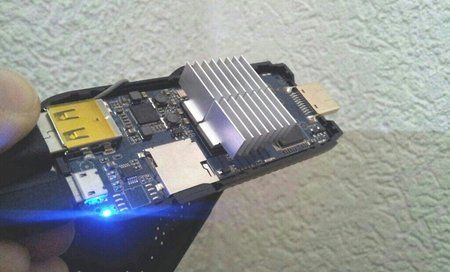

Mein Stick wurde immer sehr warm (weit über 50°C)bei andauernder Vollauslastung. Dadurch ist er auch mehrmals abgestürzt. Vor allem beim Video anschauen oder Spiele zocken.
Somit habe ich einfach kleine Kühler von Spannungswandlern einer alten Grafikkarte auf den Rockchip gepappt.
Mein Stick hängt hinter meinen A/V Reciever in nähe der Aussenwand, deshalb bekommt er immer einen leichten kühlen Luftzug, um auch ohne Lüfter aus zu kommen.
Nun kann ich Native BOINC stundenlang betreiben, ohne dass die Temperatur höher als handwarm ist.

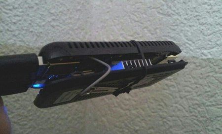

Zugleich habe ich die WLAn Antenne nach aussen verlagert und meine Reichweite auch nochmal verdoppelt.
Dabei war bei Tests eigentlich nicht wichtig, ob diese aussen oder innen war, sondern eher so, je weiter weg vom Mainboard, desto besser der Empfang.
Das ist wohl auch der Grund bei den anderen problematischen Sticks. Die Antennen werden einfach zu sehr vom Mainboard her gestört. Wäre mal für die Hersteller sinnvoll, die Abschirmung zu verbessern, als dauernd andere Antennen und Firmwares zu probieren.

Hi salundy,
sorry, dass du so Probleme hast! Dafür technisch gut gelöst! :thumbsup:
Aber hättes du nen Minix Neo G4 Stick genommen - hättest dir alles sparen können. Wird nicht heiß und hat super WLan.

Das mit dem WLAN kann ich bestätigen, seit dem ich meinen Stick offen betreibe, habe ich tipptopp WLAN, vorher eher bescheiden.
Unter nativeBOINC (bei Enigma) wurde mein Stick nach 10 Minuten 50°C warm. Im offenen Zustand erreicht der SoC nach 10 Minuten sogar 60-72°C :scared: Cloudnetgo CR9: Chinesischer Quad-Core MiniPC mit Android - Unter der Haube - Planet 3DNow! Forum
Mein jetziger Kühler sieht ^so^ aus, es ist ein alter Chipsatzkühler von einem 939er Board, befestigt ist er mit einem (eher suboptimalen) Akasa Klebepad.
Hat dein Stick die Dauerlast überlebt? :wubwub:

mein Stick lebt noch und funktioniert seit dem Umbau wunderbar. Ich kann ihn tagelang durchweg mit NativeBoinc rechnen lassen und er wird nicht mal heiss.
Also mann kann ihn auf jeden Fall noch anfassen. Gemessen hab ich nichts, aber schätzungsweise 50-55 ºC.
