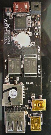

Wegen Firmware, du must den Stick mal aufmachen und gucken, was da wirklich drin ist, denn es ist nicht immer drin, was drauf steht.
Meiner ist ein MK908 v3.0 (siehe Anhang) und du solltest auch gucken welche Chips drauf sind und dann kannst du nach der "richtigen" Firmware googlen.
