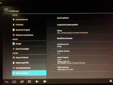

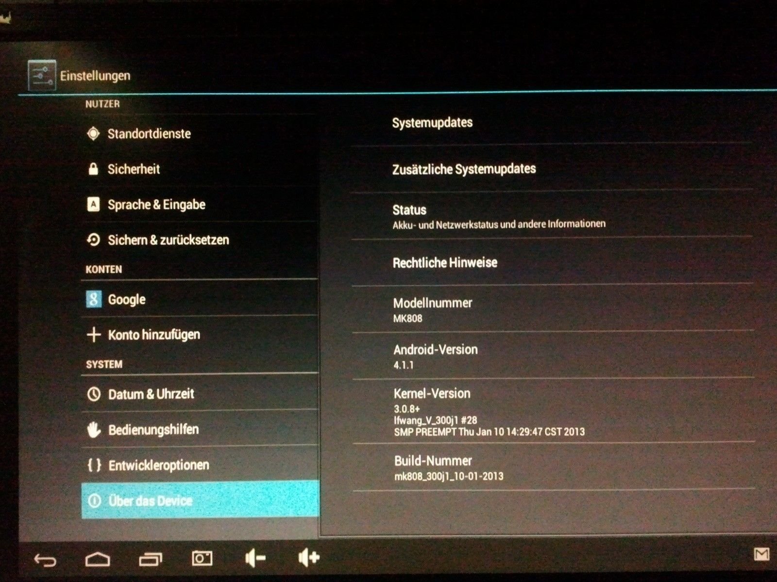

Hallo genau das Phänomen habe ich auch. Auf der Platine steht MK808B aber es ist werkseitig ein Stockrom MK808 geflasht. Ich bekommen das Device partout nicht in den Flash-Modus. egal ob mit Button Methode oder per RKBathtool aus Bobs Flash-Suite.
Hat jemand schon einen Trick oder Lösung für das Problem gefunden!? Ich habe auch bereits über div. Rechner an div. USB-Ports mein Glück probiert. Leider alles negativ. Sind imagomundi und ich die einzigen Pechvögel, die dieses Problem haben!?:scared:
Meine Settings passen nicht zur Platine (mit MK808B-Beschriftung) und sehen so aus:

Moin!

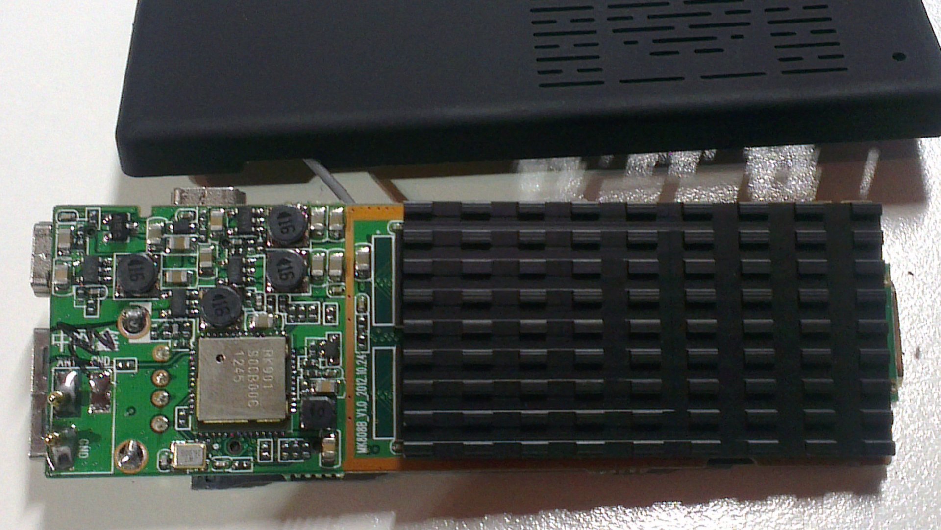

Das ist auch kein MK808B, sieht man am RK901, der hat kar kein BT.
MfG
MrFX

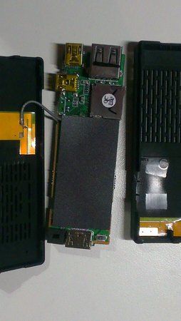

Vielen Dank. Das ein RK901 (only WIFI) statt RK903 (mit BT) verbaut ist, fiel mir auch auf. Aber trotzdem: Warum ist dann auf der Platine MK808B angedruckt??! Und wozu sind die beiden Stifte (einer mit GND beschriftet) die gegen eine Antennenfolie in der Gehäuse-Innenseite drücken? Ist das nicht Bluetooth? Wlan ist m.E. ja über das graue Kabelchen ebenfalls an eine Antennenfolie herausgeführt.
BT ist für mich kein sehr wichtiges Kriterium. Mein Problem ist dennoch, dass ich den Dongle partout NICHT in den Flash-Modus bekomme. Der PC/Notebook erkennt (über diverse USB-Ports probiert) einfach nicht das Device. Button-Methode (per Büroklammer auf Micro-Schalter) bringt leider auch keinen Erfolg. Dann kommt der liegende Androide mit rotem Warnschild und ausrufezeichen(Developer Modus?). Auch ohne Anschluss HDMI und nur per Stromversorgung OTG - alles probiert. Kein Erfolg. So kann ich den leider nicht flashen. Kennt jemand evtl. einen Workaround den Dongle softwareseitig (per App oder dergleichen) bspw. in den Recovery oder Flash-Modus zu bekommen?
