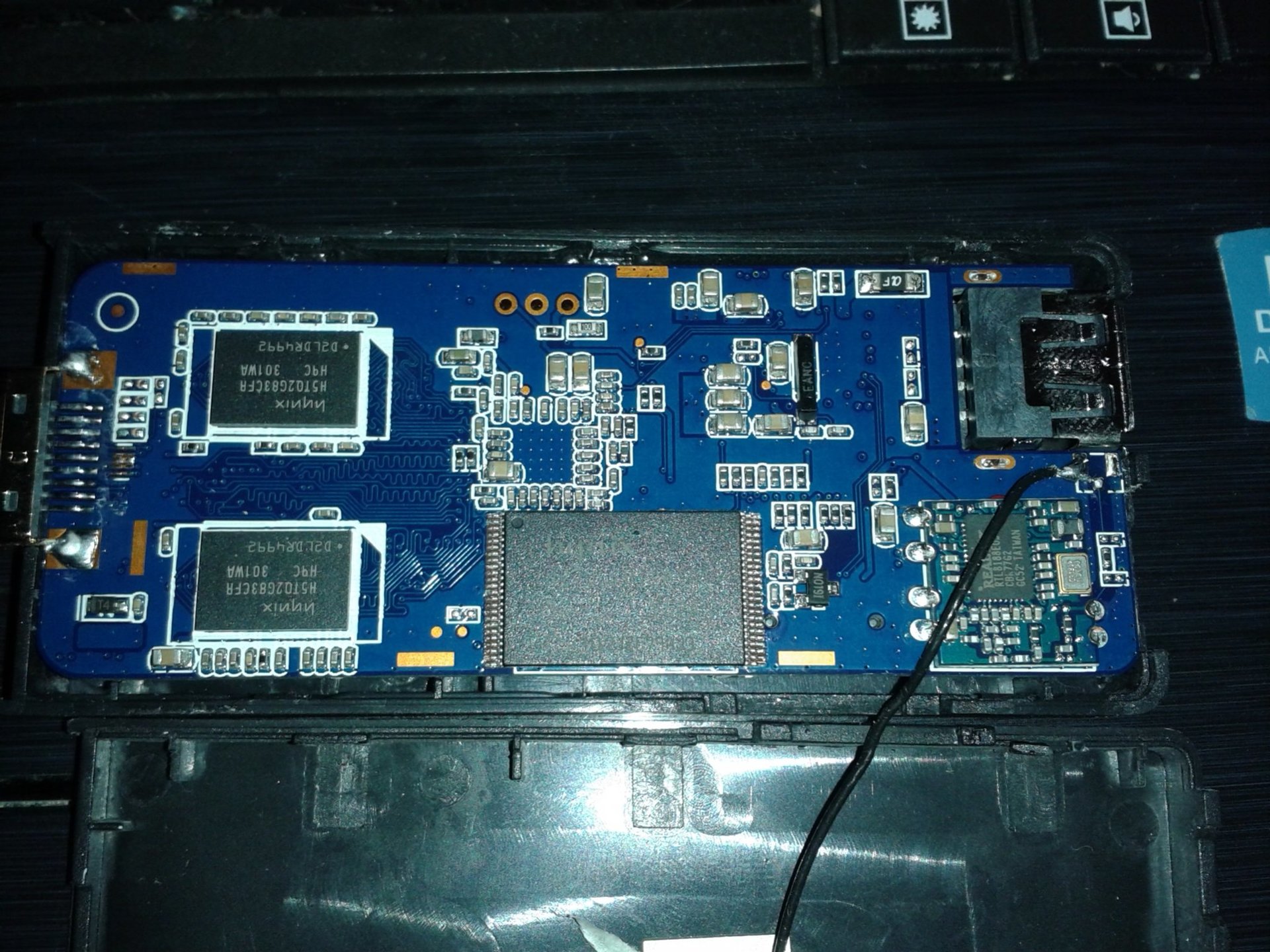

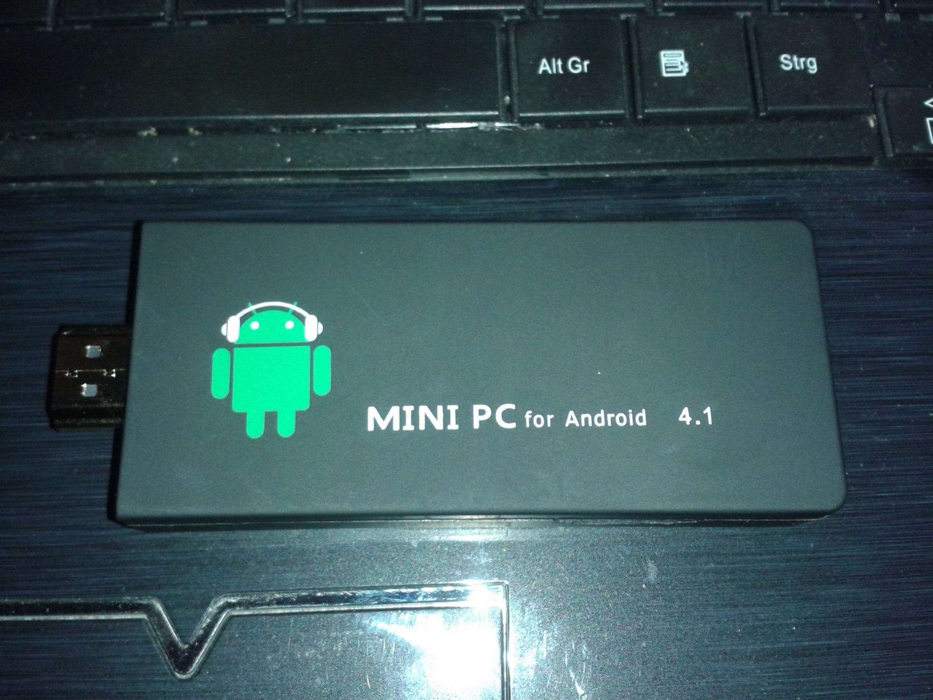

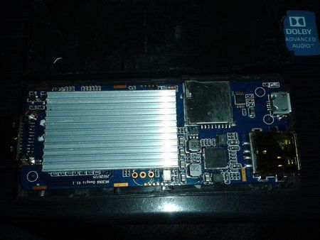

  • 8192cu.zip

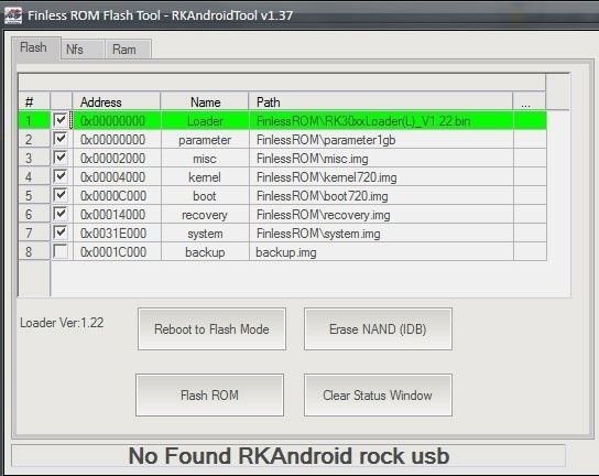

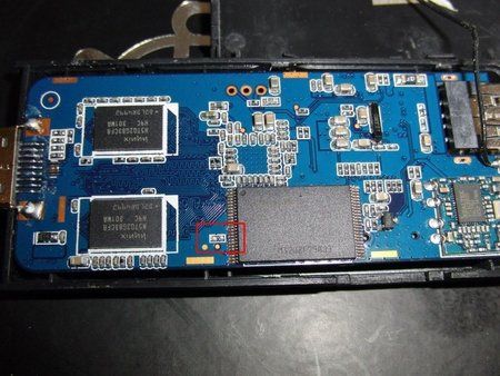

Mittlerweile habe ich selbst die Lösung gefunden, einen UG802 oder bauähnlichen HDMI Stick wieder vom USB Tool erkennen zu lassen. Das geht ganz einfach:
- HDMI Stick abschließen, auch vom Fernseher
- neben dem Nand-Chip ist ein Kurzschluss-Kontakt, weiß umrandet (auf dem Bild habe ich die Stelle rot markiert)
- nun mit einem Schraubendreher diesen Kontakt schließen, und während er kurzgeschlossen ist, das USB-Kabel im PC oder Notebook einstecken
- nun wird der Android Mini PC z.B. im RKAndroid Flash Tool erkannt
- ich habe erst "Erase Nand" geklickt, danach "Flash ROM"
Zu empfehlen ist das ROM-Paket mit Kernel und Boot für 720p.
Nun habe ich einzig das Problem, dass WLAN nicht mehr funktioniert. Wie bekomme ich diesen ARM-Treiber 8192cu.ko in das Android integriert?
