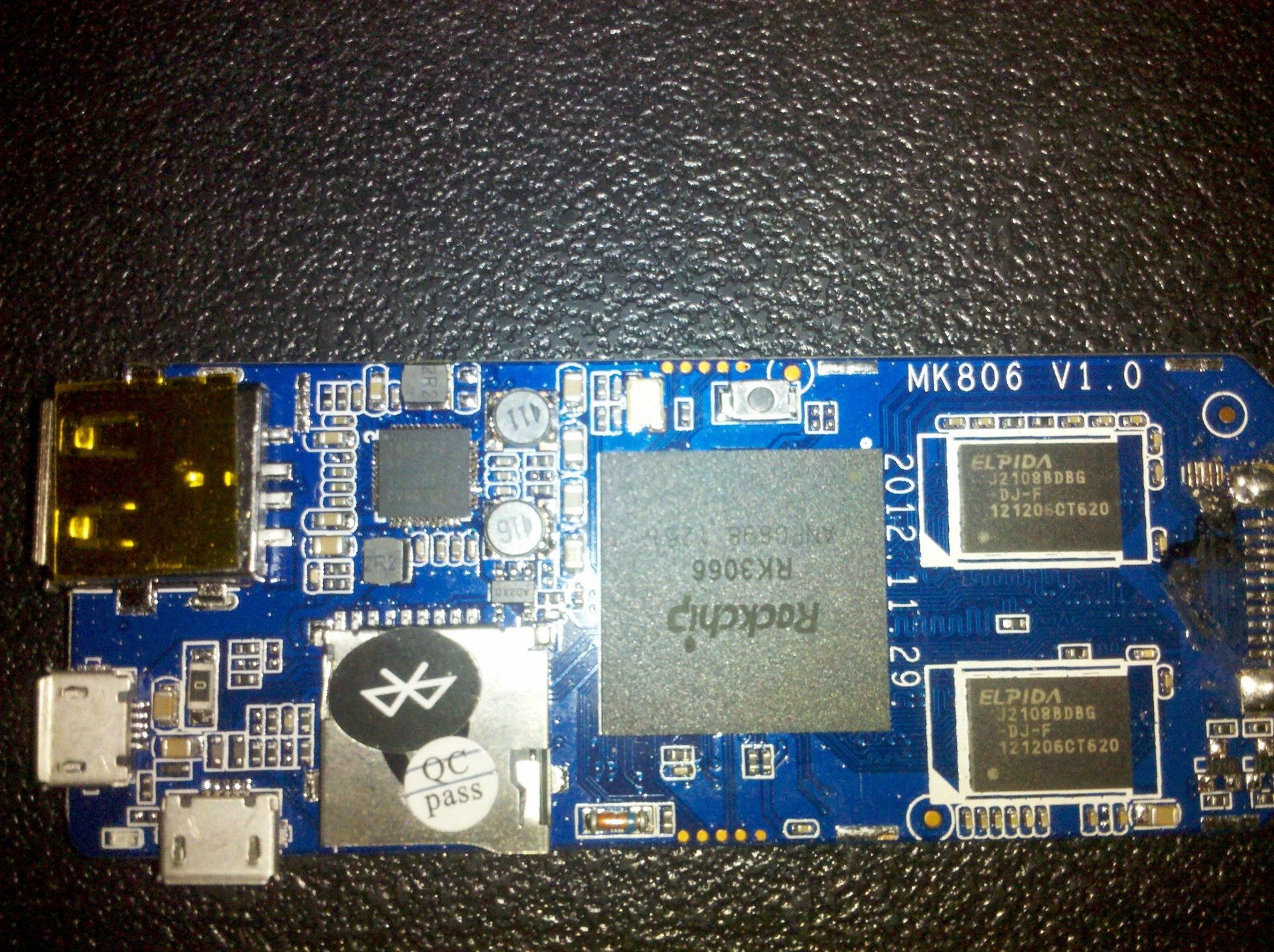

Auf der Paltine steht mk806 v1.0???ist das richtig?
Habe aber ein MK809ii gekauft.

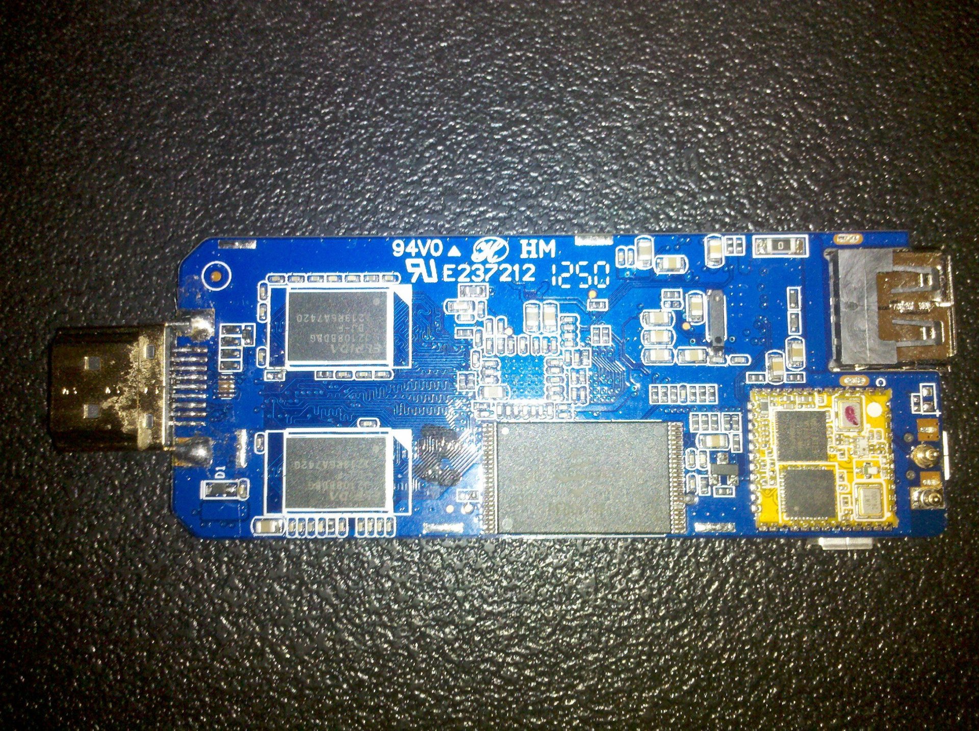

Schau doch mal, welche WIFI- und BT-Chips da drauf sind...
Der mk809ii ist auf alle Fälle nicht baugleich des UG802!
Mach mal 2 hochauflösende Bilder von der Platine, Vor- und Rückseite, damit man mal sieht, welcher Stick das ist.
MfG
MrFX
ok hier die Bilder

Moin!
Sieht nach Mediatek-Chipsatz aus, probier mal die 1.7b von Finless für den MX1.
MfG
MrFX
super!danke dir!!jetzt gehts..:thumbup:
