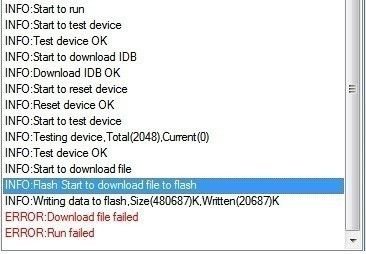

Wenn ich das iMito CR drauf machen will, erhalte ich eine Fehlermeldung (siehe Bild)
Habe dann erst mal die Original FW (also das erste Update mit diesem Flash Tool) aufgespielt, gestartet, runter gefahren. Dann das iMito, wieder mit Fehlermeldung.
Dann habe ich das NEOTV CR aufgespielt. Dies hat ein anders Flash Programm. Das läuft, aber das will ich nicht, da instabil.
Danach wieder das iMito versucht, geht nicht !
Dont change a running system, oder wie sagt man ?
Das iMito ist erst ein mal abgestürzt und das nur weil ich extem im Player rumgespielt habe...das ist ansonsten TOP !
Wenn jemand einen Tipp hat .... :(
EDIT:
DIE LÖSUNG !!!
Also die FW läuft nicht richtig bei mir,warum auch immer.
Nun habe ich die iMito FW wieder auf den Stick gebracht !
Problem war, das ich irgend wann mal die .img Dateien geöffnet hatte, einfach mit dem normalen Texteditor, nur mal aus Neugier was da so drin ist.
Dann habe ich mich aber verlesen und irgend wie gedacht, die system.img sei nur 400kb groß. Sie ist aberum die 400MB groß, was dem Editor doch recht zusetzt.
Da er längere Zeit nicht reagierte, habe ich ihn geschlossen und dabei ist die Datei wohl beschädigt worden !
Lange Rede kurzer Sinn : Update für mich nicht lauffähig !!! Keiner der bis jetzt getesteten FW und Custom ROMs lief richtig, nur dieses iMito CR 1.5 rennt ohne Probleme...und dabei bleibe ich jetzt. Nur werde ich mir das Boot Logo mal vornehmen, das gefällt mir gar nicht ! Habe aber schon eine ZIP Datei mit Bildern gefunden, denke mal das man das austauschen kann ;)
