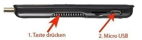

Der Recovery Button ist von aussen kaum sichtbar, hat aber einen recht ausgeprägten Druckpunkt.
>> H I E R << findest Du Bilder von einem geöffneten Rikomagic MK802 IIIS zur Verdeutlichung der Lage.
Der Stick muss nicht geöffnet werden, um zu flashen. Man kann den Button auch durch die "Kühlschlitze" drücken.

2. Recovery Button am Stick drücken (siehe Bild) UND gedrückt halten
attachment.php
3. erst jetzt den Stick mittels Micro USB Anschluß und entsprechendes Kabel an den PC anschliesen und dabei immer noch den Recovery button gedrückt halten (das ist die Herausforderung !)
