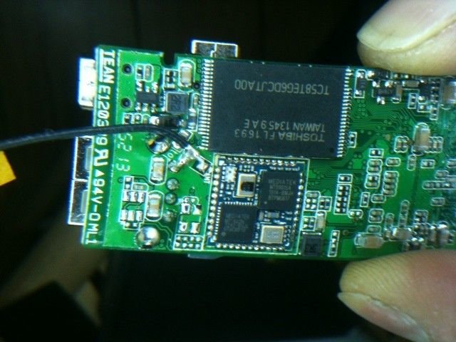

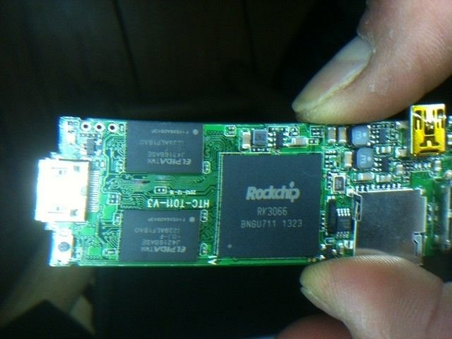

Zur genaueren Erkennung und der optimalen Auswahl des Roms (mit WLAN o. BT) würde ich gerne wissen, welche Hardware ich genau habe. Dafür die Bilder:
Wäre nett, wenn mir da jemand helfen könnte - bzw. mir sagen kann, was genauer bekannt sein muss ;)
Du hast einen AP6210 wireless Chip.
Versuchs mal damit:
Working Finless 2.1 ROM for MK802IIIS with AP6210 wifi chipset
Das hat allerdings schon einen Grund warum die meisten Kernels keine 1,6 ghz zulassen ;). Dein Gerät hat zB keinen Kühlkörper drauf. Ein paar Minuten unter vollast bei 1,6 ghz und er crasht dir 100%ig. Und wenn das öfter passiert kann da auch ganz leicht was permanent durchbrennen. Also etwas basteln und einen Kühlkörper auf den SoC anbringe oder lieber auf der Stock Frequenz bleiben.

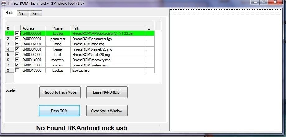

also mein problem ist folgendes ich habe den stik bekommen und wollte ihn gleich mal updaten und rooten.
Zuerst hatt es überhaupt nicht funktioniert, doch dann auf einmal ging alles so wie es sein sollte laut beschreibung von RKBatchTool oder ROM Flash Tool hab MK808B Finless 2.1 ROM oder mk808 Finless 1.4 ROM Root ausprobiert. Doch wenn ich ihn am TV anschliese kommt einfach kein signal. Es war auch schon mal kurz pink gewesen das bild doch mitlerweile nur noch schwarz und kein signal:confused2::confused2:
Du hast einen Clone, dafür gibt es leider keine Custom Firmware. Um den Stick wiederherzustellen sollte dieses Backup funktionieren:
help mk808b clone not working *noob* - Page 3
Einfach gleich flashen wie du die Custom Roms geflasht hast.

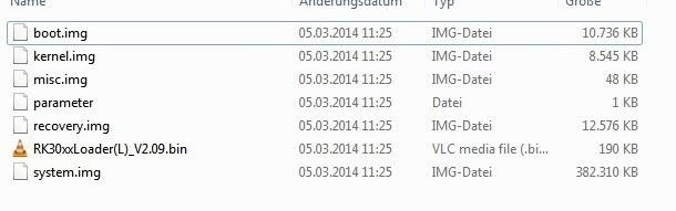

Nur muss ich leider sagen das ich nicht weis wie ich die
dateien
hier
reinbekomme.

Klicke neben dem Pfad in das leere Kästchen in der Tabelle, dann müsstest du eine andere Datei auswählen können.
Hey also ich muss echt sagen "SUPER HILFE" bin dir sehr dankbar könnte dich knutschen;)
Funktioniert wieder alles!
