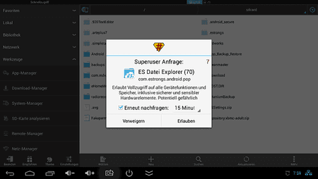

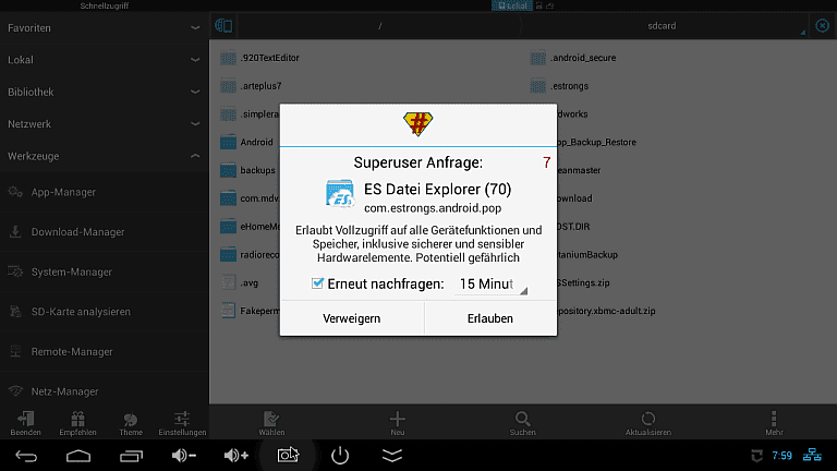

Ja. Habe die aktuelle Ver 7.0 von Es Explorer. SU ist auch erst ein paar Tage alt. Habe mal ein SC gemacht. Siehe Anhang. Werde aber trotzdem nochmals nach einer neueren Ver von SU schauen.

Habe SuperSU jetzt nochmal aktualisiert. Das gleiche Bild wie im Anhang. Hat Google evtl. dem Entwickler Vorschriften gemacht?
Hallo Rudi, in deinem Bild auf "erlauben" klicken (also in SU Meldung) sonst geht der Root-Explorer nicht. Dann im Popup "Als R/W einbinden" anklicken, und im nächstem Popup überall Punkt bei RW setzten.
Da kommt kein weiteres PoUp/Bild/Maske. Nachdem ich auf erlauben geklickt habe startet sofort die entsprechende Anwendung.

Nochmal. Ich starte den ES Explorer. Dann öffnet sich wie, oben auf dem Bild, das PopUp von SU. Dort erlaube ich dann für 15 Minuten. Nach dem Erlauben erscheint weder ein weiteres PopUp noch sonst etwas und ich bin im ES Explorer.
SU habe ich in der Ver. 1.65. Klappt das vielleicht nur mit älteren Vers?
