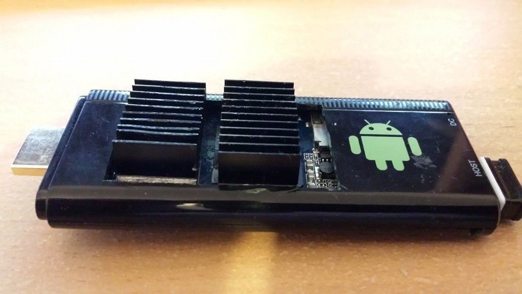

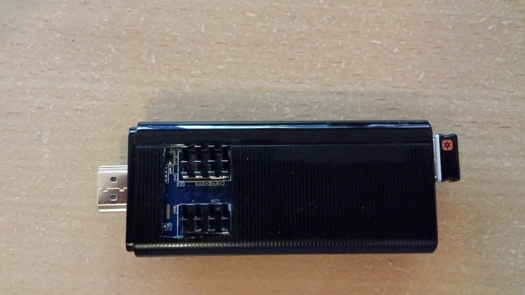

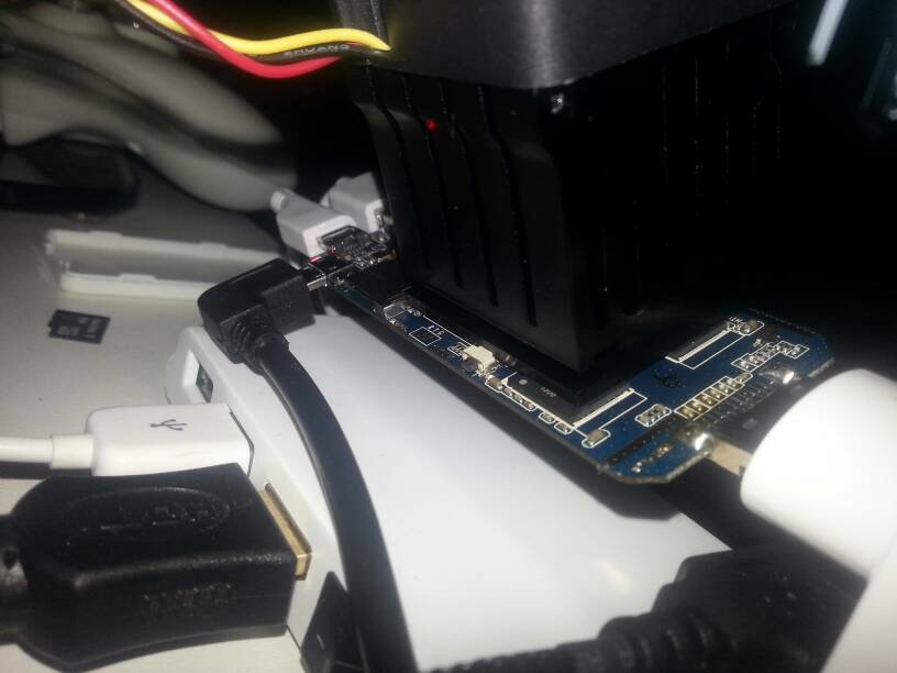

Hallo, wer kennt es nicht das die Mini TV Sticks nach Paar Stunden sehr warm werden, wenn sogar noch ganz überhitzen.
Habe bereits selber 2x den Mini wegen überhitzen umgetauscht, (nicht übertacktet).
Jetzt habe ich dem CPU und Speicher eine Kühlung verpasst, aus Alurippen Blocks, wie meisten es aus PC Kühlung kennen.:biggrin:
Nach einer Woche Hard-Test, Gaming, Filme, 24-Stunden Dauerbetrieb, etc. Funktioniert noch wunderbar.
Die Alukühlrippen werden dabei warm, somit ist ein Zeichen das die Wärme aus dem CPU und Speicher entzieht.
Bilder:
Android Version: 4.1
Taktung: 1.6 Ghz
Netzteil : 5v 2A
Ist natürlich etwas Grob gemacht, Kühlrippen stammen aus alten defekten Grafikkarte.
CPU und die Speicher etwas mit Leitpaste versehen, dann hauch tropfen Ultra-Gel auf die Kühlrippen-Ecken und drauf gesetzt.
Body etwas zu Grob zugeschnitten, aber soll kein sowieso kein Schönheitswettbewerb werden.
Die Restgarantie geht natürlich Flöten, wegen dem Umbau aber mir war es Wert mit der Kühlung zu Testen.
Mini-Sticks sollten eigentlich ab Werk mit der Kühlung Ausgestattet werden.

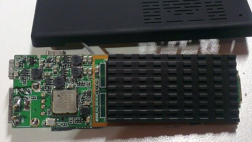

die Bilder habe ich hochgeladen.
Es gibt tatsächlich beim MK808B einen Kühlkörper,
scheint etwas klein zu wirken, aber immerhin haben die was dazugelernt.
Bild: im Netz gefunden)

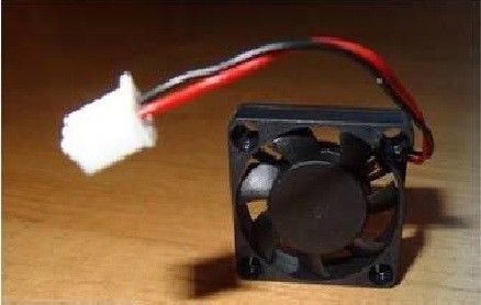

[FONT=&quot]Könnte man noch zusätzlich mit dem Kühler Fan verfeinern[/FONT]

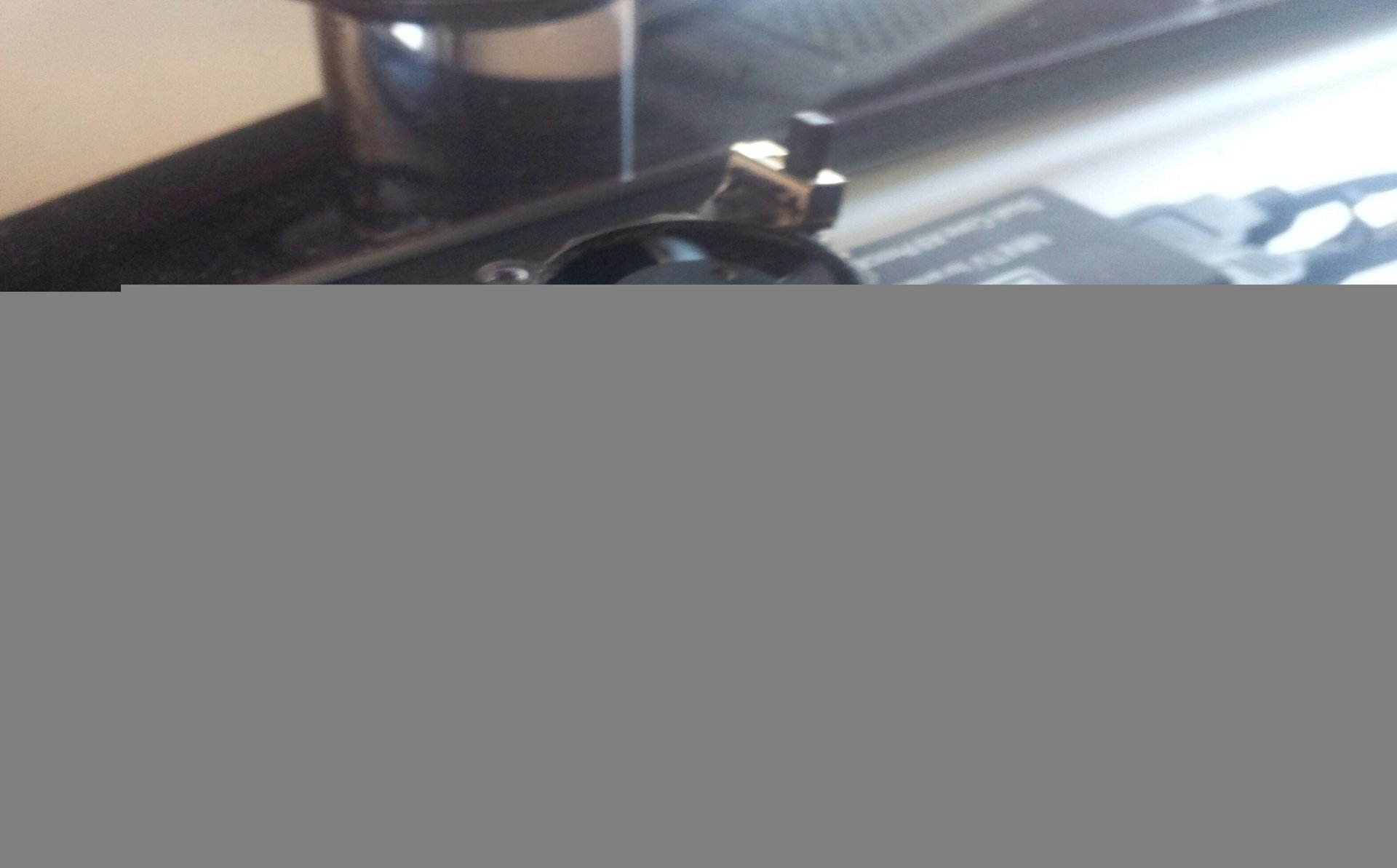

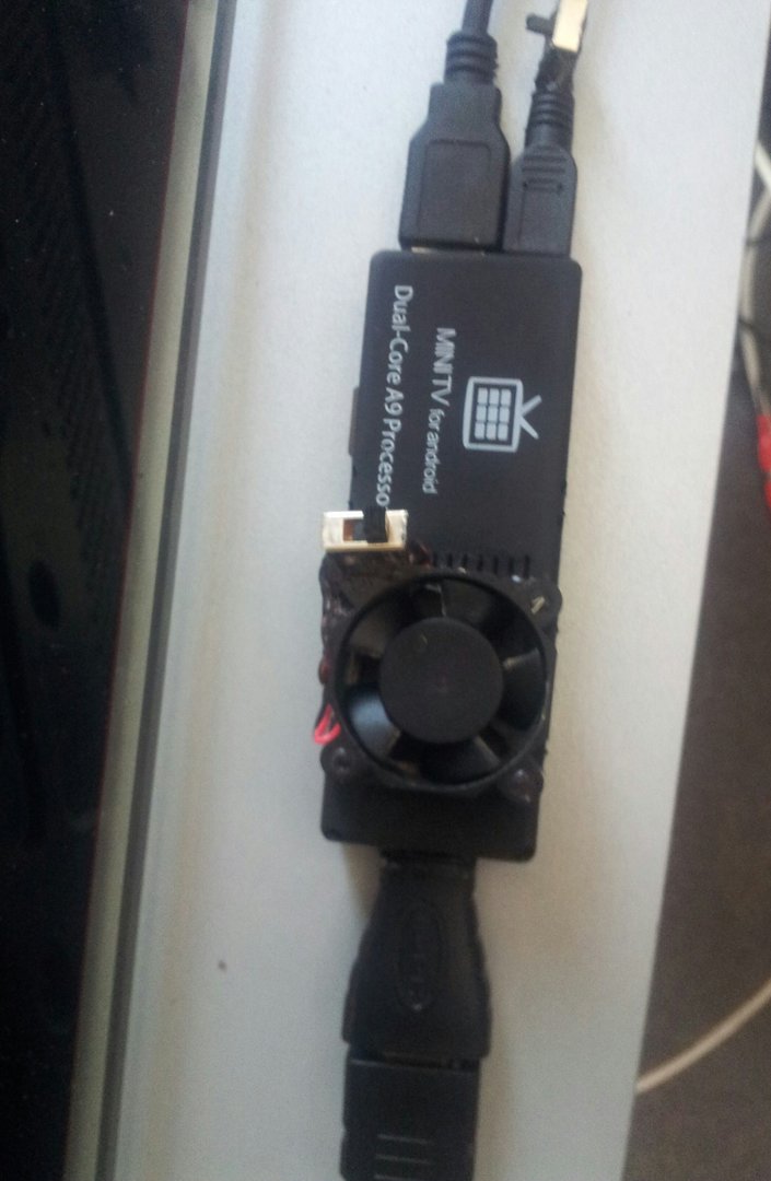

Hallo
Ich Kühle meinen MK808 schon seit einiger Zeit erfolgreich mit einem kleinen Lüfter (hatte ich noch vom Modellbau übrig), mit einem Widerstand versehen ist die Drehzahl so niedrig das man es kaum hört.
Das Gitter wurde ausgesegt, seitlich Löcher gebort, der Lüfter drückt die Luft über die Kühlrippe zu den Löchern an den Seiten, der Strom kommt von den USB Pins auf der Platine.
Die Messwerte (auf dem Kühlkörper mit nem Infrarot Thermometer gemessen):
Standard 30 Min.
Surfen/YouTube: 58 °C
Gaming (GTA VC): 97 °C
Gekühlt 30 Min.
Surfen/YouTube: 30 °C
Gaming: 37 °C
Hilft also wirklich einiges!
Ich frage mich wie das mit den Quadcores noch gut gehen kann, wenn der dualcore schon knapp 100 °C erreicht...
Der MK808 von ShenZhen Tomato (gibt's auch als "B" mit BlueTooth) hat sogar 2 serienmäßige Kühlkörper, wenn auch nur kleine.

Nein, Foto vom inneren habe ich nicht mehr, ich mach das Teil auch nicht mehr auf, da die Löstellen sind extrem fein sind würden sie womöglich abbrechen... Ist aber einfach zu verstehen, der Strom kommt von den Anschlüssen des großen USB Ports, diese ragen auf der anderen Seite wieder aus der Platine raus, dort habe ich die Kabel angelötet.
Hast du mal die Temperatur von den Chips usw. gemessen? Meiner wurde von außen auch nur handwarm, hatte innnen aber deutlich mehr als 60°C, das Gehäuse schirmt die Wärme hervorragend ab :D.
Die Sticks haben leider kein Thermometer eingebaut (wie z. B. Smartphones).
@serv-r
Der Lüfter war für 6V gedacht, durch den Widerstand kommen noch knapp 4V an, das reicht gerade das er noch zuverlässig anläuft, ein 12V Lüfter würde wahrscheinlich mit 5V nicht anlaufen.

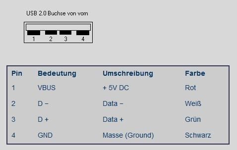

Versuch mal mit dem Messgerät zu messen, habe noch klein Bild mit Pinnbelegung von usb 2.0a für dich, vielleicht hilft es ein wenig.
Die zweite Möglichkeit wäre es von Aktiven Hub den Lüfter anzuschließen/steuern zb. 12v 2A
Wäre möglich sogar beim Quadcore 2 Lüfter anzuschließen. am besten Hub und Stick Irgendwie zusammen koppeln.
Habe mir schon gedacht dass es sich um ca. 5v handelt! Die Temperaturen messe ich "auch" noch, muss nur an Messgerät rankommen.
Bei Real Racing3 Test werden die Kühlrippen richtig warm, durch Raumtemp. werden die aber abgekühlt, ist für mich bei weitem nicht zufriedenstellend
Hab schon überlegt Plastik komplett zu entfernen und einen Alu Box zu bauen mit USB Hub, großen Lüfter, W-Lan Antenne etc.

Sind doch 5V, ganz normaler USB Standard...
2 Lüfter halte ich für völlig übertrieben, der eine ist schon fast zuviel, den Effekt kann man sicher noch durch andere Kühlkörper verstärken.

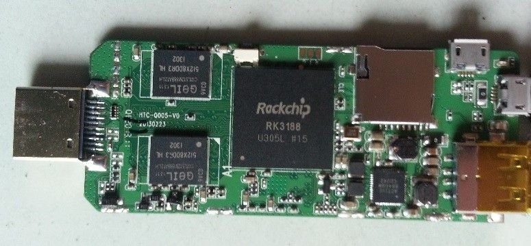

Am besten mit dem Messgerät den Unterschied messen bei normaltacktung/kurz bei übertacktung. Sollte es sein das die Temperatur ansteigt (was bei mir der Fall ist, mit android 4.2) dann würde vorziehen die Untere Seite mit Kühlrippen auszustatten.
