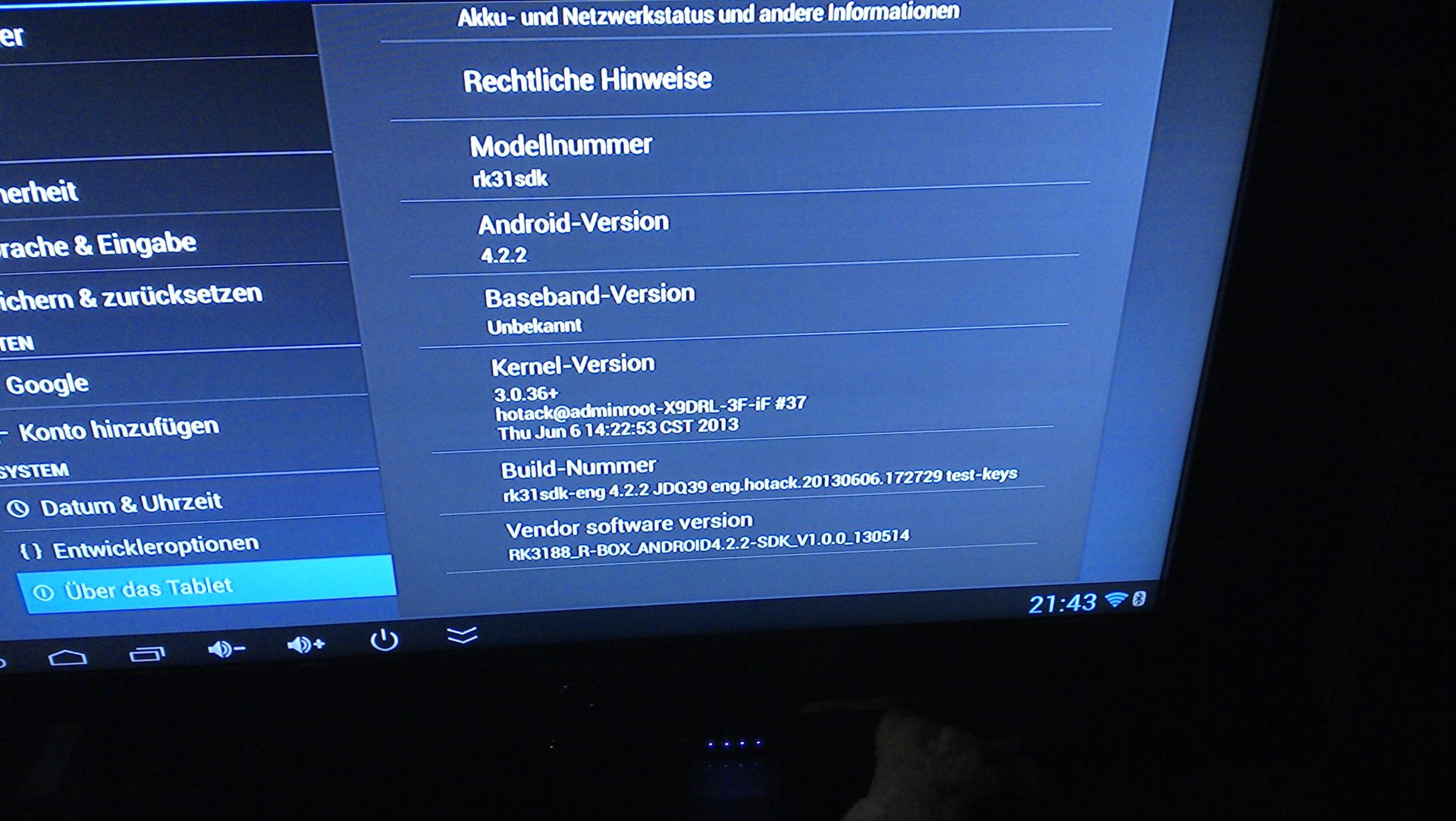

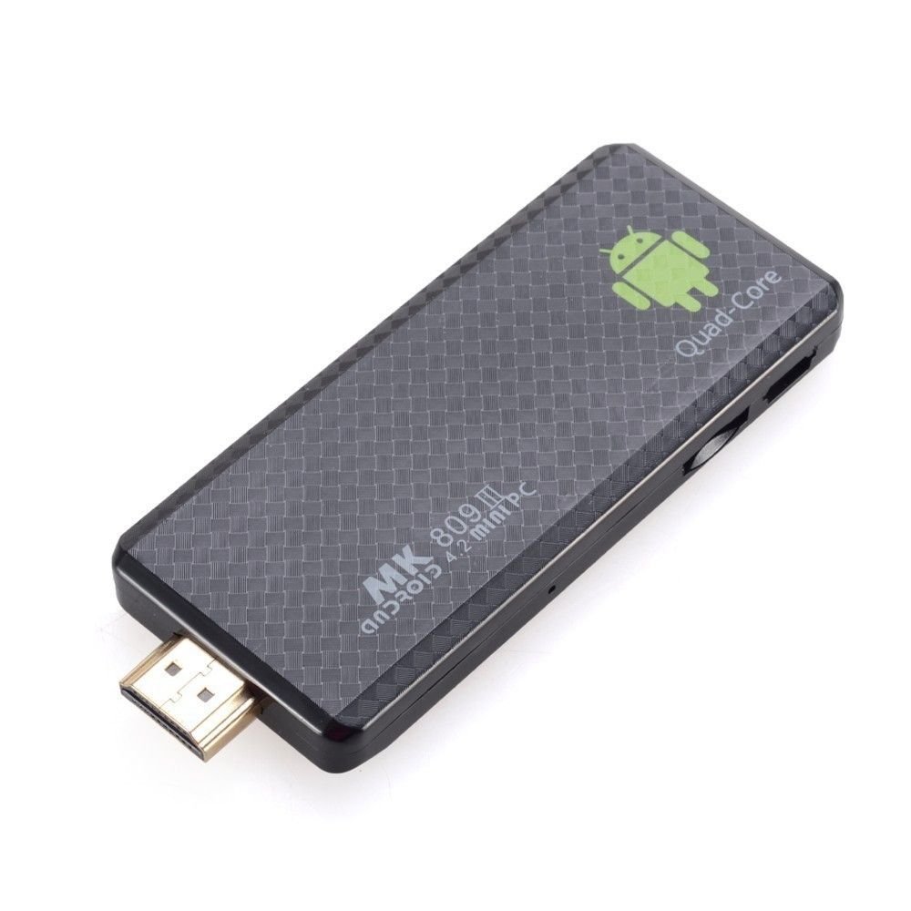

Hallo Leute,
ich habe versucht mein HDMI-Stick MK809 III zu rooten und ging daneben. Jetzt habe ich das Problem, dass der Stick den Menüpunkt unter Einstellungen->Entwickleroption nicht mehr öffnen kann, der 5 Minuten braucht bis der hochgefahren ist und ich den nicht mehr Zurücksetzten bzw. keine Werkseinstellung durchführen kann.
Aus diesem Grund wollte ich den Stick neu flashen, nur weiß ich nicht woher ich genau diese bestimmte Software für den Stick bekomme. Ich habe auch ein paar Fotos eingestellt.
Und wie muss ich beim Flashvorgang vorgehen? Hat jemand ne kurze Anleitung für den MK809 III??
Danke schon mal im Voraus?
Hier die Fotos
