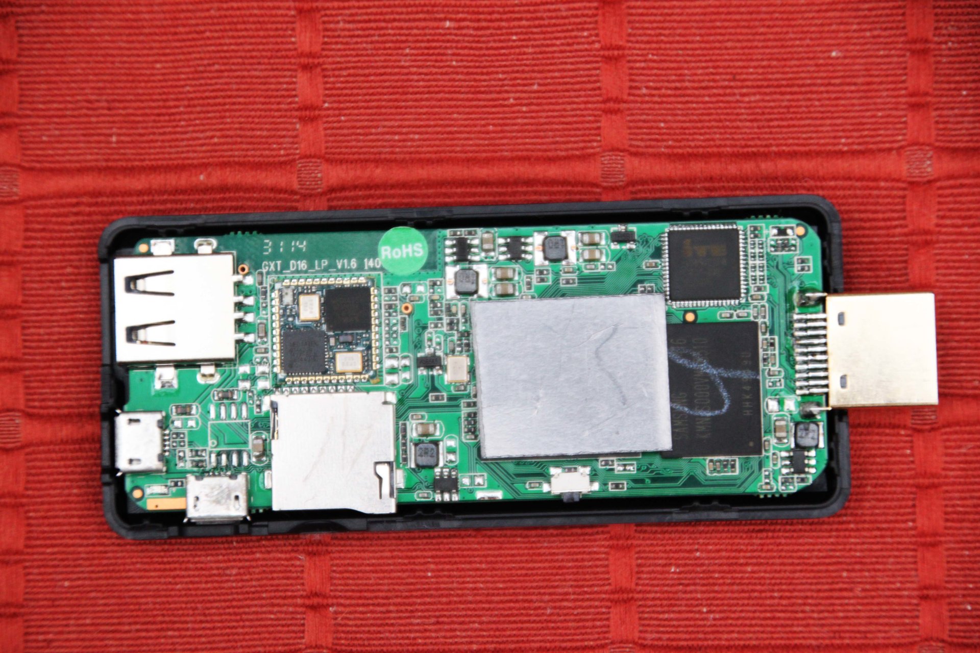

ich habe mir vor kurzem einen MK809III Stick gekauft, um unter anderem an meinem Fernseher das XBMC starten zu können.
Bei Amazon hab ich in einer Rezension gelesen, dass der Stick mit der original Rom nicht so gut läuft und es wurde empfohlen die Custom Rom "NEOMODE HYBRID ROM 1.7" zu flashen.
Da beim testen die HD-Filme stark geruckelt haben wollte ich diese Custom-Rom flashen.
Dies schien auch funktioniert zu haben, jedoch hat der Stick danach nicht mehr gebootet, also am Fernseher kam kein Signal an.
Daher habe ich noch andere Custom-Roms probiert, das Ergebnis war aber immer das Gleiche.

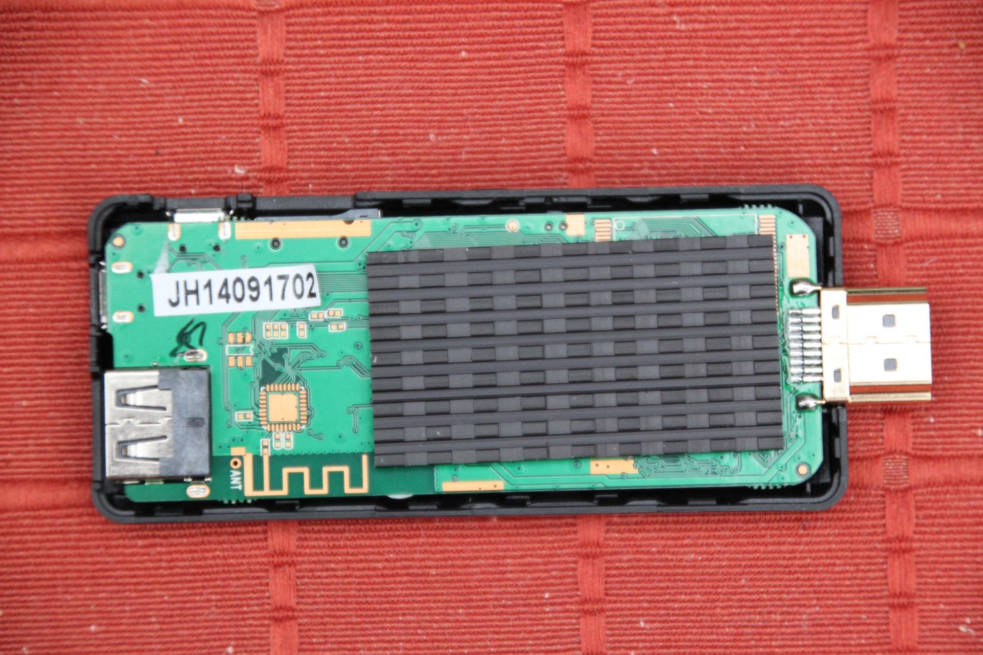

Nach dem Öffnen des Sticks habe ich festgestellt, dass ein Chip nicht zu erkennen ist. (Im nachhinein war es natürlich blöd von mir den Stick erst nach dem ersten flashen zu öffnen...)
Ich hab nun überlegt den Stick wieder zurückzusenden, da sich die Platine meiner Meinung nach von anderen Sticks unterscheidet die ich im Internet gefunden habe. Jedoch konnte ich mittels des RKBatchTools keine Rom flashen und denke, dass der Stick gebrickt ist.
Vielleicht kann mir ja einer von euch weiterhelfen und mir sagen, welche original Rom ich flashen muss bzw ob und wie ich den Stick wieder unbricken kann. Falls möglich, würde ich vor dem zurücksenden noch eine Custom-Rom testen, um zu sehen ob der Stick nicht doch so funktioniert wie ich es mir erhofft habe.
Vielen Dank im Voraus!

Habe bei meinem Stick die Folie, die auf dem ersten Bild zu sehen ist, ein wenig hochgeklappt und gesehen, dass der Stick einen RK3188T Chip eingebaut hat. Jedoch weiß ich immernoch nicht genau, welches WLan-Modul eingebaut ist und daher auch nicht, welche Rom ich am besten teste.
