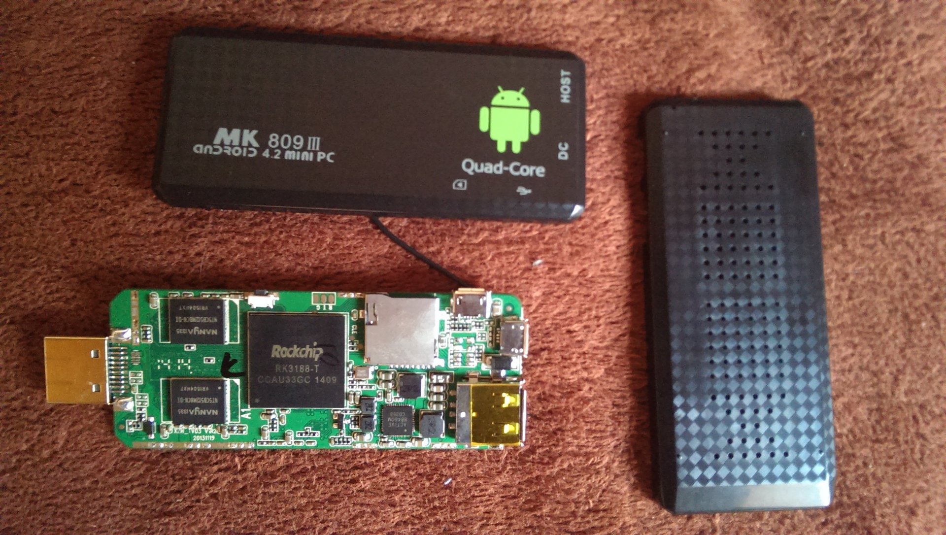

Ich habe das Teil geöffnet, der WLAN Chip ist Realtek RTL8723BS (falls ich das richtig gelesen hab bei dieser Microschrift...).

Ok, versuchen wir es anders - hast du dir die Platine angeguckt und bist dir zu 100% sicher, dass es ein MK809III ist?
Wenn ja, dann kann man ja weiter suchen ;)

Ehrlich - da passe ich. Hab keinen MK809III - an deiner Stelle einfach mal die google Bildersuche mit MK809III füttern u. vergleichen bzw. zu den Bildern die Threads lesen...
Müsste ich jetzt auch machen und da hab ich ehrlich keine Lust drauf ;)
Also im Endeffekt sieht das teil 1:1 genau so aus, wie das Bild in dem Beitrag von freaktab.com, welchen du gepostet hattest und wo der Download her kommt (ganz unten ist das Bild zu finden im letzten Beitrag). Da aber genau dieser Download/Update nicht funktioniert, ist das wohl wenig hilfreich...

a) Lässt mich dein erstes Bild vermuten, dass du einen Clone hast, weil _ich meine_, dass der MK809III nicht mit dem RK3188-T (gedrosselte Variante!), sondern mit dem RK3188 verkauft wurde.
b) Deckt sich das auch mit der Aussage in der dort verlinkten (wenn auch unübersichtlichen) Tabelle. Schau dir mal die Aussage in Reihe 6 an. Probier doch einfach mal stumpf das dort verlinkte "Stock-Rom".
