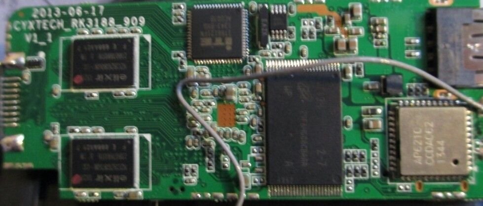

danke für den tipp.
im anhang sind fotos.
welches rom kann ich nehmen und wie mach ich n backup von der original rom.
gruß, hotte
