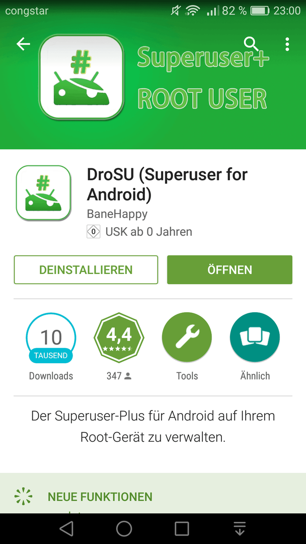

Root über TWRP installiert, beim neu Start Root rechte nicht vorhanden.
Danke
Ich hab die version B330 von Honor homepage herunter geladen.
SU ver. 61 über TWRP installiert dann auf die neue 65 aktualisiert über G.Pley.
Hoffe hab alles richtig gemacht. ;-)
Hab es jatzt auch mal versucht, 62 über HonorTool drauf -> Kein Root
Update über Playstore auf 65 -> Kein Root
Seltsam, gestern hatte ich Yoda geflasht, da hatte ich Root:cursing:

Hatte auch das Problem, das beim Neustart nicht mehr gefunkt hat, hab jetzt das drauf, funktioniert 1A
Danke, hab alle Probleme erstmal gelöst. Alles Top. DANKESCHÖN
