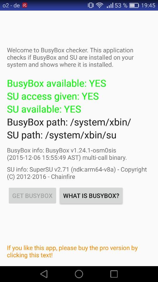

Zudem habe ich mir mal die beiden ZIP-Dateien (4.0 und 4.0D) genauer angeschaut ... dass Busybox nicht korrekt installiert wird, liegt anscheinend daran, dass die integrierte Installationsroutine von Osmosis nicht richtig ausgeführt wird (warum weiß ich bislang auch noch nicht). Ferner nutzt Yoda für das Rooting die Version 2.71 von SuperSU (Chainfire) - das scheint mir eine Beta-Version zu sein, denn im Playstore gibt es derzeit nur die Version 2.65 ... es könnte also damit ggf. Probleme geben.

Dann schau doch mal bitte bei xda. Der Fehler ist schon lange bekannt und wird mit der nächsten Version gefixt ;-)

Um alle zu beruhigen. Die Installationsroutine wird wirklich nicht richtig ausgeführt. Das war aber schon etwas länger bekannt und wird gefixt. Weil manche damit Probleme haben.
Bei mir läuft es auf jedenfall beides richtig. Obwohl ich auch nicht wirklich zufrieden bin das man eine Beta Su nimmt. Aber was solls er hat es in seinem Changelog auf jedenfall erwähnt und falls was nicht richtig läuft kann man ja die 2,65 installieren.
