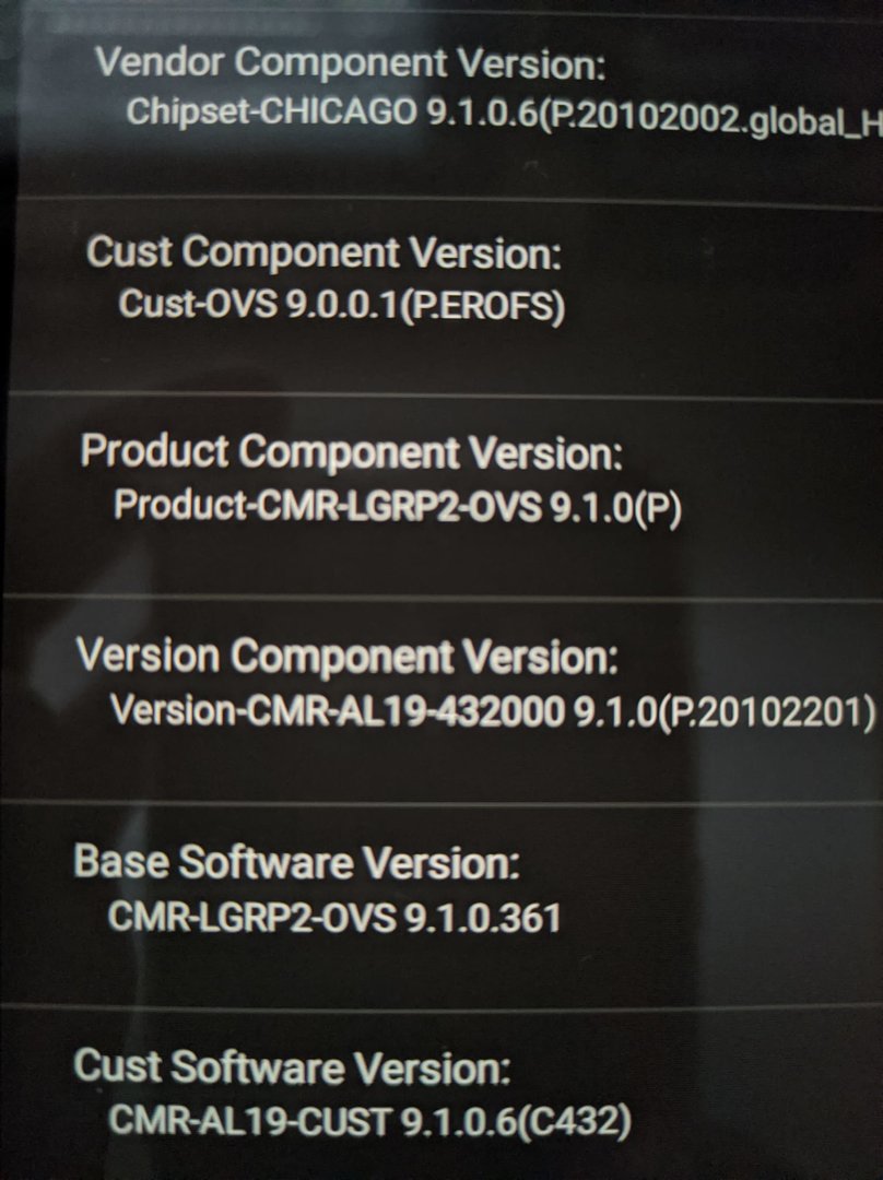

Telefon App auf dem Gerät öffnen und den folgenden Code eingeben:
Code:
*#*#2846579#*#*
Es öffnet sich das sogenannte "ProjectMenu"
- hier wählstv Du die 2. Veneer Informations aus, danach die 1. Version Info und notierst Dir die Base Software Version, wie auch die Cust Software Version bzw. merkst Dir hier die Bezeichnung in der Klammer.
In Deinem Fall ist das die:
CMR-LGRP2-OVS 9.1.0.361 (C432 bzw. hw/eu).

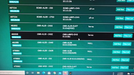

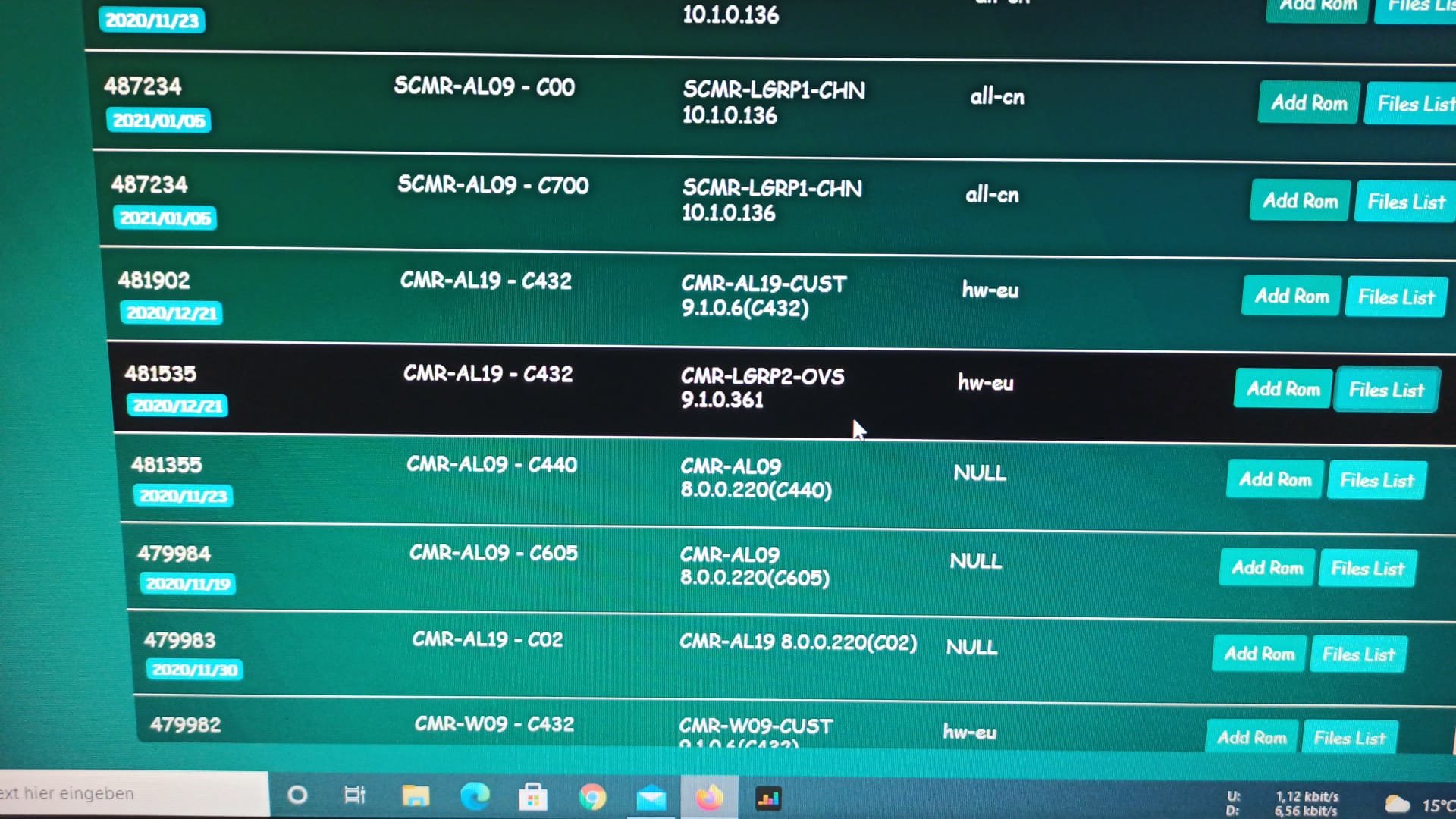

Nun suchst Du unter den auf firmwarefinder.ml diese Firmware (nachdem Du in der Suchleiste unter Phone Mod: CMR und unter Region:c432 eingegeben hast) und kommst zu folgendem Ergebnis:
Die schwarz markierte ist die Richtige. Wichtig ist hier - die Bezeichnung muß exakt mit der Base Software Version, welche im ProjectMenu steht - übereinstimmen!
(Und wenn das, wie in Deinem Fall die CMR-LGRP2-OVS 9.1.0.361 ist - dann wäre z.B. CMR-LGRP1-OVS 9.1.0.361 falsch, und wenn daneben all/cn stehen würde, wäre das auch falsch, da es in Deinem Fall hw/eu sein muss)

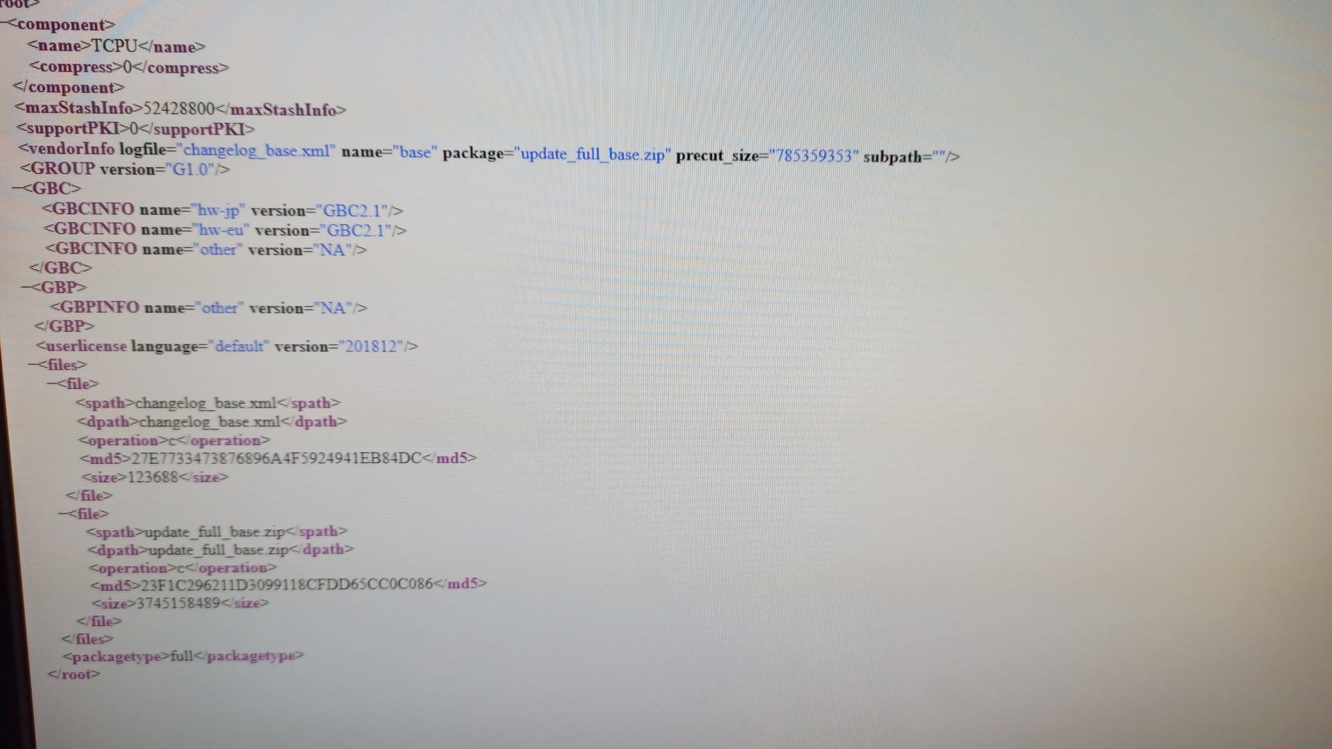

Mit einem Klick auf Files List öffnet sich eine xml. Datei, die sieht so aus:
Wie kommt man nun zu dem Download Link?
In der xml. Datei befindet sich unter vendorInfo in der Zeile die package= "update_full_base.zip"
Nun ist es so, dass die xml. Datei ja im Browser eine Adresse hat.
Diese ist in diesem Fall:
Code:
http://update.dbankcdn.com/download/data/pub_13/HWHOTA_hotaMigrate_900_9/f3/v3/79bf46a9640f4d5c9931ff1becd42611/full/filelist.xml
Ganz am Ende dieser Adresse nach full steht dort: filelist.xml ... /full/filelist.xml
Das filelist.xml muß man ersetzen mit update_full_base.zip
Die vollständige Download Adresse ist daher:
Code:
http://update.dbankcdn.com/download/data/pub_13/HWHOTA_hotaMigrate_900_9/f3/v3/79bf46a9640f4d5c9931ff1becd42611/full/update_full_base.zip
In Deinem Fall - hier nochmal als Link:
http://update.dbankcdn.com/download...d5c9931ff1becd42611/full/update_full_base.zip
Damit kannst Du die FullOTA-Firmware downloaden und mit dem Huawei Extractor die recovery_ramdisk.img daraus extrahieren.

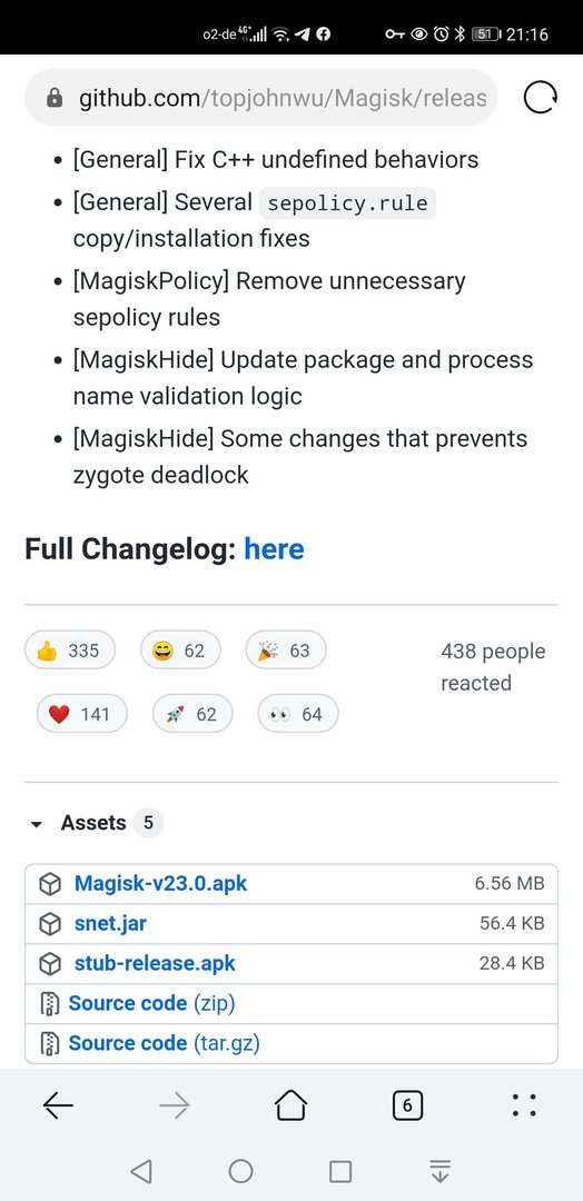

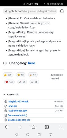

Wichtig ist auch noch, Magisk niemals über eine Drittanbieter-Website herunter zu laden, sondern nur das Original von hier:
Releases · topjohnwu/Magisk
Auf der Seite klickt man bei der aktuellen Version unterhalb "Full Changelog" auf Assets -dort ist der Download Link zur Magisk Apk.
Viel Erfolg beim Rooten. 😉

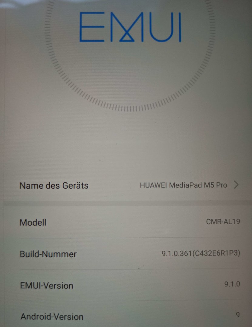

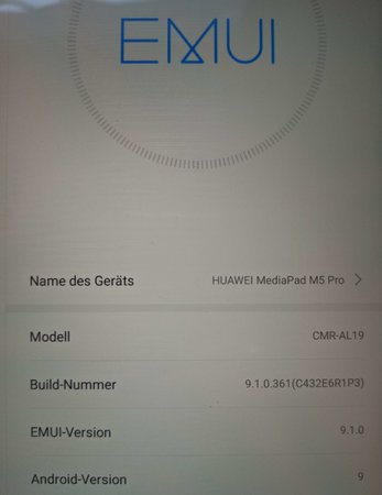

vielen Dank für Deine Antwort !
Der Vorgang des Extrahierens ist mir bekannt - habe ich bei einem M5 schon einmal durchgeführt...
Hier ein Bild bzgl. der Systeminfo meines Tablets...
Bei der Suche im Internet fand ich schon Beiträge über die auf meinem Tablet installierte Firmwareversion...aber leider nirgends ein Link zum Download...
Downgraden möchte ich nicht...das ist mir zu heikel...
Gruß Aponale

Mh komisch das die Software nicht gelistet ist. So weit ich das jetzt erlesen habe, ist das wohl das September 2020 Update. Ich suche morgen mal weiter.

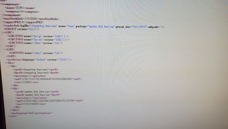

Code:
Code:
