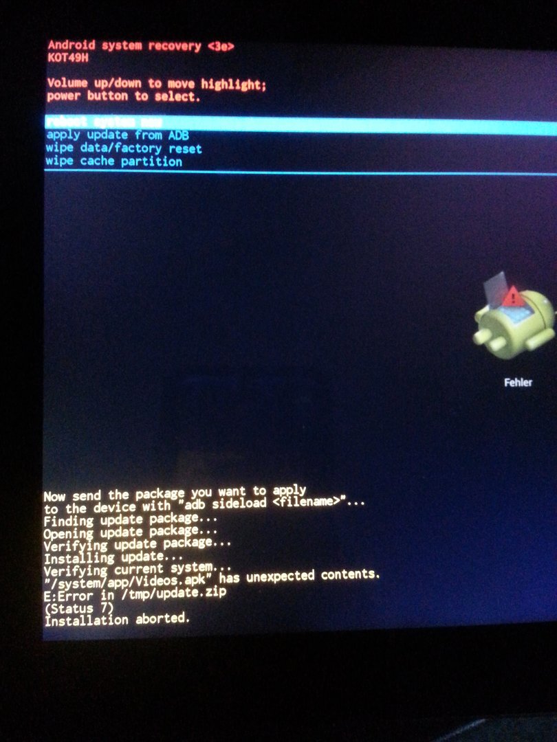

Hi,
das hab ich soeben auch ausprobiert, leider mit Fehlermeldung: ...:confused2:

Aktuell hab ich wie im angehängten Bild zu sehen ist --> KOT49H.
Nexus 10 (siehe Signatur) mit 4.2.2 welche mit den Nexus Root Tools gerootet wurde.
Die Update-Datei von Betrag #9 ist diese hier:
dacffc0e73800806e48c6a591a961fff9865f11b.signed-mantaray-KTU84L-from-KOT49H.dacffc0e.zip
Nach meinem angehängten Bild zu Urteilen, mag er irgendwie nicht die Videos.apk im Verzeichniss /system/app
:confused2:

E:Error Status 7
Noch eine Interessante Version, die mir hier passend scheint: Custom-ROM-Installation: Das hilft bei einem Status-7-Fehler - AndroidPIT
Denn mir fällt grade ein dass ich während der Installation über das NEXUS ROOT TOOLKIT, tatsächlich eine neue Custom Recovery erstellt hatte, was vielleicht bei mir den Fehler gar nicht erst auf kommen ließ. Diese Custom Recovery lässt sich ebenfalls einfach über das Toolkit erstellen: "Backup" -> "Create Nandroid Backup w/ Custom Recovery"
