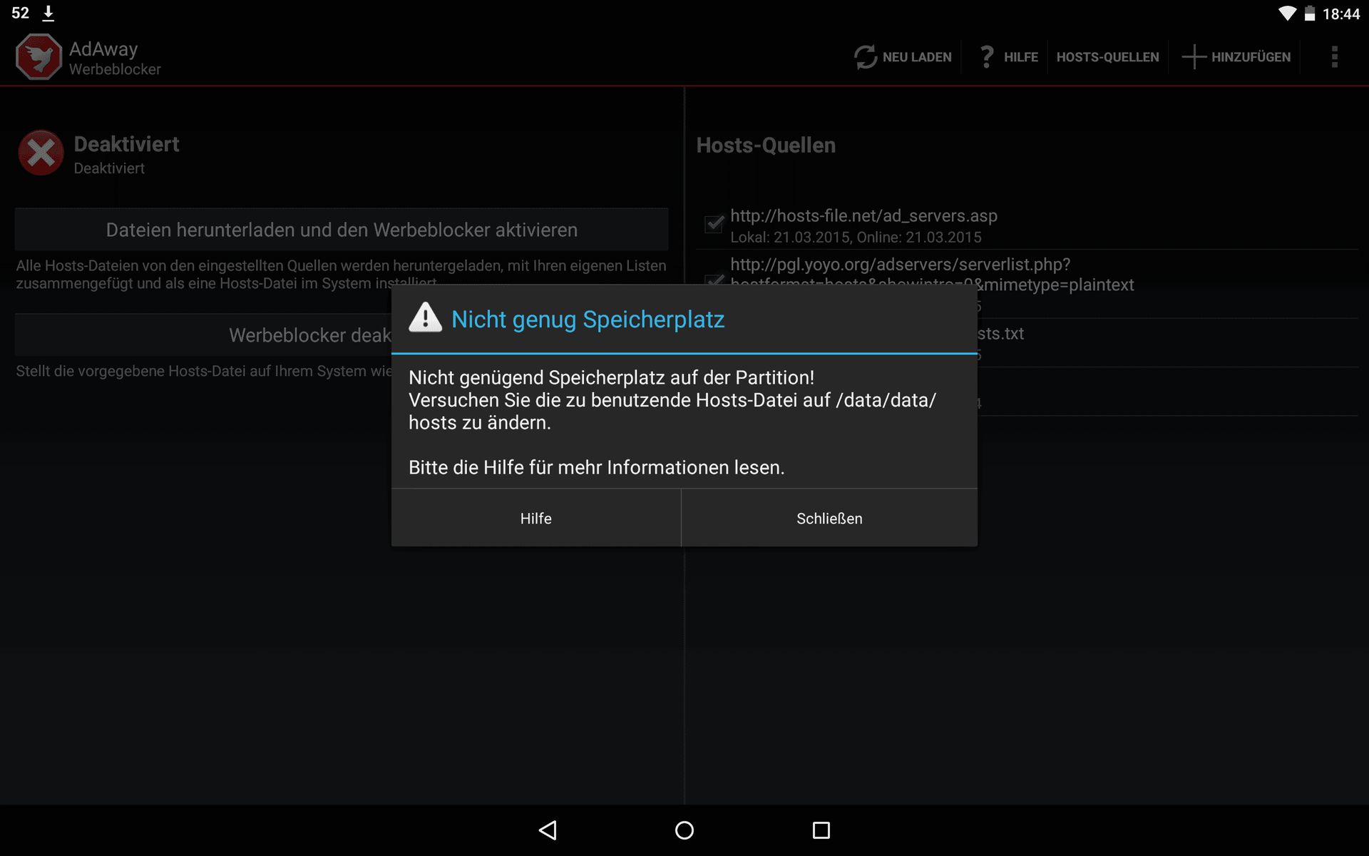

Ich habe auf dem NEXUS 10 und auch auf dem NEXUS5 die Android Version 5.1 installiert.

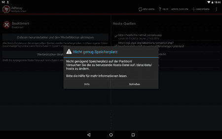

Nun habe ich ein Problem mit der App Adaway. Auf dem N5 läuft sie ohne Probleme und beim N10 bekomme ich folgenden Hinweis (siehe Screenshot) :sad:
Was kann ich tun damit die hosts Datei neu geschrieben werden kann. Die Meldung stimmt auch nicht genau. Der Lageort ist falsch. Die Datei ist bei mir unter system/etc abgelegt.
Du musst halt ausprobieren, welcher Pfad bei dir geht.
Ich musste es in Einstellungen -> Zu benutzende Hosts-Datei auf:
/data/data/hosts ändern und nachher lief es wieder.

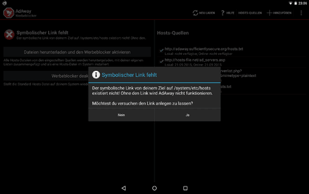

Hallo, ich melde mich nochmals zum gleichen Thema. Bei der Reparatur meines Akkus hat der W-Support bei mir ein Factory Reset durch geführt. Jetzt laufen alle Programme wieder, mit einer Ausnahme. AdAway geht leider nicht mehr. Die hier aufgeführten Punkte habe ich durchgeführt. Allerdings habe ich nicht die Zip Datei für das Resize durchgeführt. War die eigentlich notwendig?

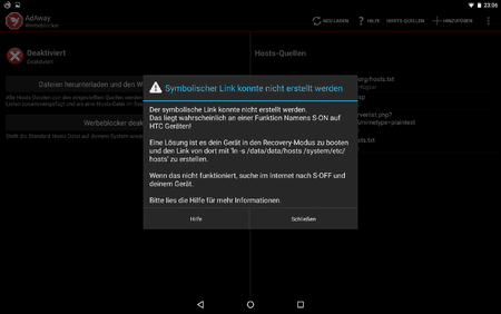

Ich habe jetzt zusätzliche Fehlermeldungen.
Habt ihr noch einen Tipp für mich.
Hi!
Wenn du das Resize machst, läuft es in den Standardeinstellungen.
Gerti
Reaktionen: GeRe
DANKE Gerti!
Nach dem Flashen von Resize und dann der Standard Einstellung läuft AdAway jetzt wieder. Ich bin zwar der Meinung, dass die ein oder andere Werbung sein muss, aber ohne einen Ad-Blocker geht es auf einem mobilen Gerät nicht. Da wird man so zugemüllt, dass man den wahren Inhalt nur z. T. durch wegklicken erst erreichen kann.
