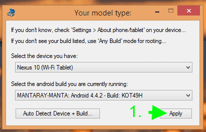

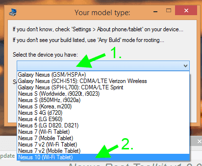

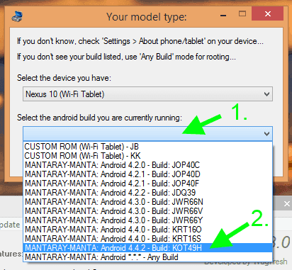

1. Macht die Over the Air Updates am Nexus10 mit dem originalen Zustand, bei mir bis 4.4.2 (Wenn aber ein Google Update ganz frisch gekommen ist, dauert es ein paar Tage, bis das Toolkit ebenfalls die neue Version kann!)
2. Jetzt das ToolKit downloaden Nexus Root Toolkit v1.8.0 | WugFresh
3. Das ToolKit installieren, den Anweisungen des Toolkits folgen, bezüglich der Treiberinstallation. Es findet auch ein Test statt, wenn dieser positiv ausfällt, seid ihr startklar.

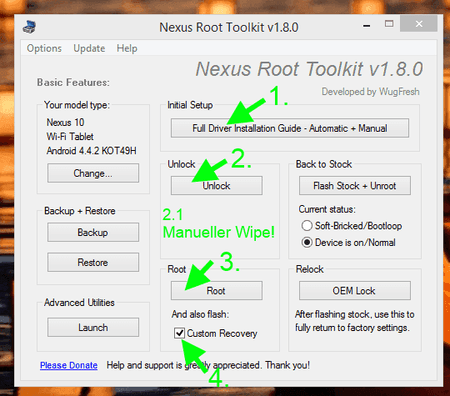

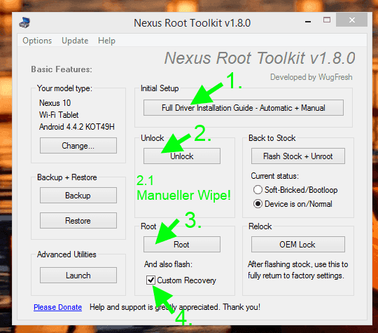

4. UNLOCKEN: Das ist das einfachste! USB-debugging ein schalten (Einstellungen -> "Über das Tab", so oft auf built tippen, bis Entwickleroptionen aktiviert sind, dann ein Mal zurück, "Entwickleroptionen" -> "USB-Debugging" aktivieren)
4.1 Das Tab an den PC stecken und ggf. nochmals den Test durchführen, ob alles sauber funktioniert.
4.2 Jetzt im ToolKit auf "unlock" drücken.
"This will wipe your device..." das stimmt so NICHT!!! Denn ein manueller Wipe ist erforderlich!

5. Jetzt kann man die ROM booten lassen, ohne im Bootlopp hängen zu bleiben, von hier aus muss man erneut USB-Debugging aktivieren. Es kann nun mit verbundenem Nexus10 im ToolKit auf "root" geklickt werden, ich habe zusätzlich das "Custom Recovery" aktiviert um TWRP zu erhalten.
6. Alles geht nun automatisch, man landet in einem gerooteten stock ROM, kann nun tun was man möchte, meine Empfehlung ist sich die App "XPosed" zu installieren und dann als Modul "GravityBox".
