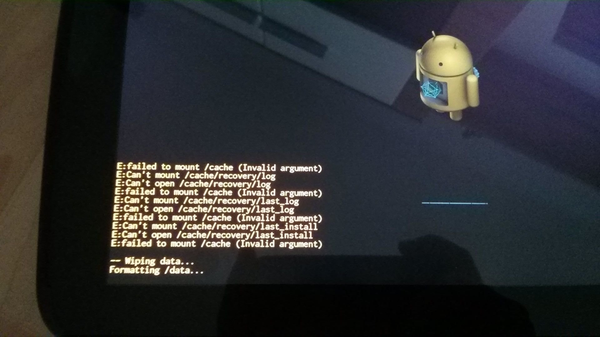

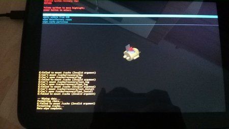

Also unlocked ist das Gerät, sonst hätte ich ja keinen Bootloop. Jetzt hab ich wieder stock recovery drauf, hier jetzt den wipe gemacht, da kann er aber auf ein Mal auch nicht mehr cache wipen. Hoffe der reboot geht jetzt durch.

Jetzt bin ich verwirrt.
Normal kann man TWRP gar nicht fix flashen wenn der Bootloader noch nicht unlocked ist. Bist du sicher, dass wenn du das N10 ausschaltest und wieder ein, dass dann TWRP noch drauf ist?
Reaktionen: DaBigFreak
OK, Gerät hab ich per ToolKit WugFresh grade unlocked, ist ja auch normal, dass er dann ins recovery geht, da man hier einen datawipe machen soll.
MEIN FEHLER: Ich habe das Recovery nicht als Recovery gesehen, da man ja die Tastenkombi machen muss, damit man das Menü sieht.
Also hab ich TWRP geflasht, man braucht aber das originale recovery für den EINEN datawipe.
Dann habe ich in der Hektik das stock recovery geflasht, das ToolKit macht aber temporär wieder TWRP drauf. Jetzt war ich total gerwirrt.
__> Also einfach restart nochmal ins recovery und ich war im Google recovery. Jetzt die Tastenkombi nach Google und resett gemacht. Jetzt ist die originale ROM am laufen, unlocked bootloader, NOCH NICHT rootet....
EDIT: Weaaaaaha, endlich fertig. Hammer. Jetzt hab ich endlich root und kann loslegen :D Dickes dickes Danke an dich! :)
Jetzt wieder TWRP drauf machen und rooten lassen. Uff...
