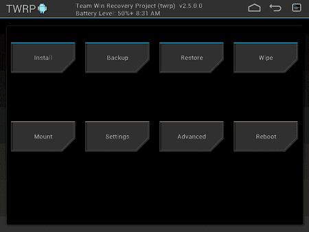

Ich habe TWRP 2.6 permanent installiert. Backup usw. ging alles einwandfrei, aber wo finde ich denn den Punkt (Flash Zip), den du aufgeführt hast. Ich bin mehrmals durch das Menü von TWRP gegrast, aber nichts dergleichen gefunden. Deswegen suche ich krampfhaft nach einer Beschreibung. Auf der Webseite von TWRP habe ich nur die Grafik gefunden und die Changelog's.
Allerdings kommen mir langsam Zweifel, ob ich das Update zum 4.3 eigentlich haben will/muss. Wenn ich so die Berichte hier im Forum verfolge und die vielen Dinge (OTG und auch einige andere Anwendungen) lese, die dann nicht mehr gehen, müsste ich vorläufig doch noch beim 4.2.2 bleiben.:sad:
PS. für einen "Neuling" in Sachen Bootloader, Recovery usw. war es gar nicht so einfach in das TWRP Recovery zu kommen. Bei den Tastendrücken (Poweer/Volume-) kam immer der Bootloader. Da ich in dem Bereich aber sehr vorsichtig bin, habe ich etwas länger gebraucht um mit der richtigen Tasten Wahl auch zum Recovery zu kommen. Aber für Backups usw. war das eine gute Empfehlung. Die Menü Darstellung ist doch schon sehr angenehm zu bedienen.

"Install", dahinter verbirgt sich der Punkt "(Install) zip from SD Card".
